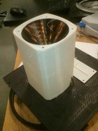

Jeg har i et stykke tid sammen med en kammerat, arbejdet med konstruktion af en transportabel højtaler med indbygget batteri. I første omgang vil
jeg gennemgå mine tanker, hvorefter jeg får brug for lidt hjælp.
Først nogle billeder:

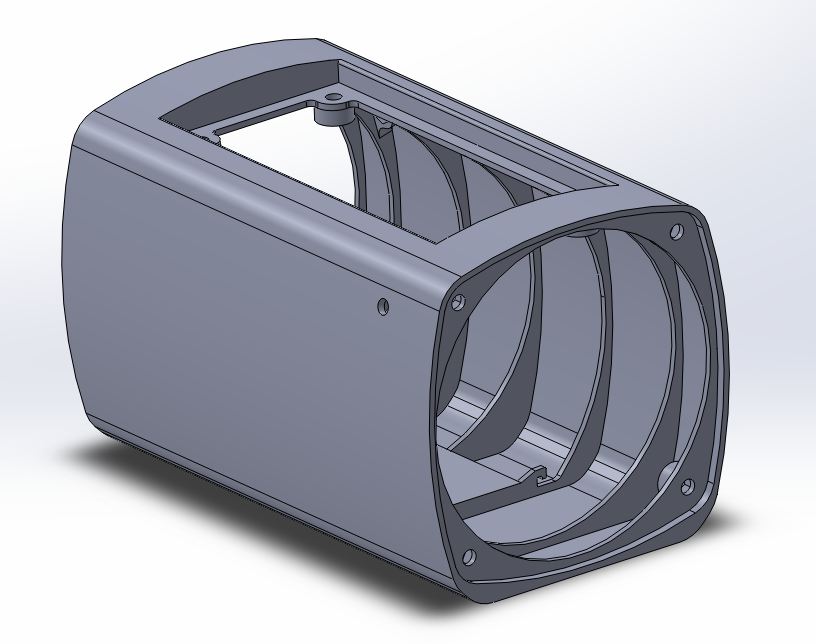

Huset er tegnet som vist herover og efterfølgende printet i en 3d-printer.

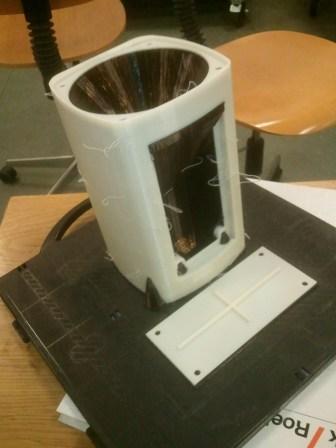

Som huset ser ud direkte fra printeren

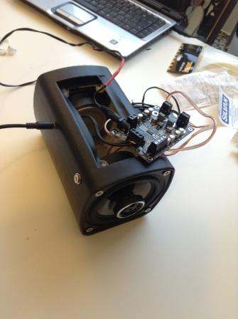

Som huset ser ud med kunstig læderbeklædning og T-hansens billigste højtalerenheder. Boltene skal skiftes til nogle mindre og sorte.

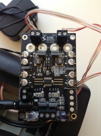

Forsærkeren. En klasse D forstærker på 15 W fra Sure electronics.

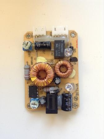

Lithium polymer laderen med cellebalancering. Kan også ses her: http://rcfun.dk/product/esky-2-3-s-lipo-oplader-333/

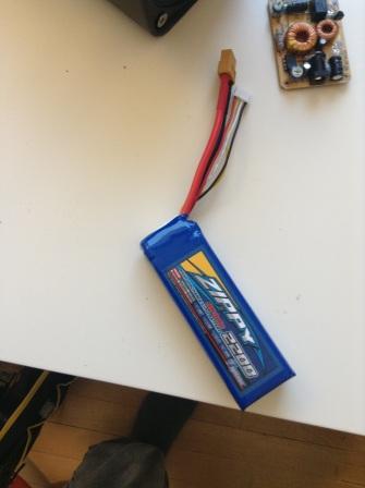

Lithium polymer batteriet på 11,1 V nominelt. 12,6 V fuldt ladet. 2,2 Ah
