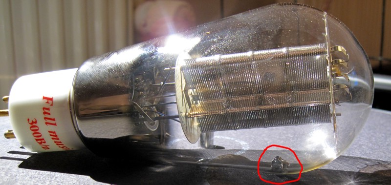

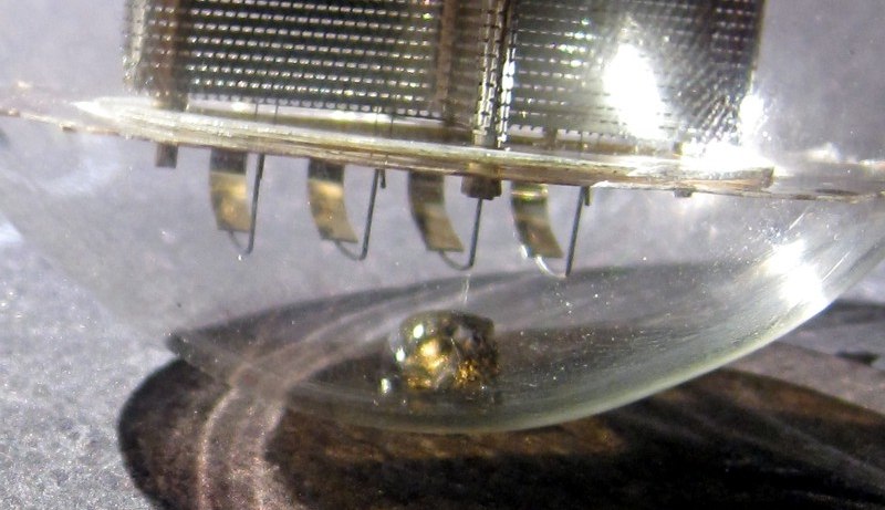

Man har investeret i et sæt Full Music 300B Mesh Plate.
Det er sådan set så vældigt, bortset fra der er en løs klump glas i det ene rør. Røret virker, og lyder fortrinligt, men hvor
insisterende skal jeg være overfor sælger (i Hong Kong) på at jeg vil ha et nyt. Kan det finde på at punktere eller springe på et
tidspunkt ? - og hvor faen kommer glasstykket fra. Det ser ud at at have en metalcoatning, og ligner grangiveligt noget der er
knækket af et eller andet sted ?
Gode råd modtages ..

En af grundende til at det altid er bedre at købe Rør, hos en autoriseret Dansk importør.... Så var der gået 1 dag eller 2, og så havde du et nyt Rør uden problemer.
Pas på, hvis der er metalcoatning på, kan der laves kortslutninger.

Jeg synes det ligner en klump loddetin der er dryppet af...
Umiddelbart er det ikke noget jeg ville montere i min forstærker.
Bed sælger om at fremsende et nyt U/B

Jeps, hvis glas-/loddetinklumpen er elektrisk ledende, så er risikoen for kortslutning stor. Jeg ville også anmode sælger om at fremsende et nyt rør
uden beregning. Og når du mailer sælger, så vedhæft samme fotodokumentation, som du har vedhæftet her i forum.

Nu ynder jeg livet på helt ude på kanten, og der hvor glasklumpen ligger (nede i bunden) nu, gør den tilsyneladende ingen
skade. Desuden kan jeg næsten ikke leve med de fæle standard Full Music nu jeg har hørt de her
Bortset fra det, hvis den formår at kortslutte anode og katode - er vi vel ude i at jeg skal have bestilt en ny udgangstrafo, eller
hva - meeen det er definitivt ikke loddetin, og mon ikke det tynde tynde metal-lag (hvis det er der) fordamper inden der
sker alt for slemme ting.

Rolig, dit rør smelter før din trafo gør. Men få da skidtet byttet hvis du kan...

Nu bli´r der ikke brugt loddetin ved fremstillig af rør, med de temperaturer gløden frembringer ville det nok også være en dårlig idé. Bortset fra det, så ville jeg nok heller ikke stoppe det i min forstærker (lodret montage, stensikkert ned at ligge mellem benforbindelserne). Har selv købt fra Supermarket8 fra tid til anden. Super service, men langt frem og tilbage, når uheldet er ude, øv for dig.
