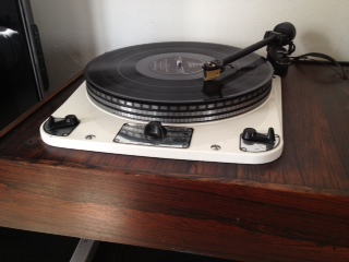

Sendt: 29 Marts 2013 kl. 12:25 | IP-adresse registreret
Så fik jeg påskeferie og dermed også lidt tid til overs.
Så helt uden problemer fik jeg monteret et styk Akito arm. Og den kører sindssygt godt.
Et billede siger jo mere....
Eneste problem jeg har er at den kører en lille bitte smule for stærkt. Selv når den er skruet helt ned på minus.
Som den kører nu, har jeg ikke fantasi til at gætte mig til hvordan den kører i en ny plint.

Sendt: 29 Marts 2013 kl. 12:37 | IP-adresse registreret
Ser godt ud, Lencofyn.
