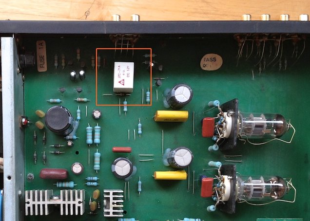

Jeg har en ældre Vincent LS-1 forforstærker, vist nok fra 1996.
Problemet er, at den højre kanal forsvinder efter nogle minutters spilletid.
Den lyder godt og udviser ingen andre tegn på problemer. Er der nogen som har en ide til, hvad der kan være gået? Begge
radiorør lyser og det giver ingen forskel, at bytte om på rørene.
Når den har stået frakoblet længe og man sætter den til, så spiller den fint i omkring 12 minutter - hvorefter højre kanal
pludselig og uden varsel forsvinder. Efter at have stået stille uden strøm, i nogle minutter, så kan den atter spille fint, men
måske kun i 4 minutter, før problemet opstår igen.
Jeg har mistænkt nogle af de små komponenter, på radiorørets underside. Problemet må være varmerelateret...
Ville gerne vedhæfte et foto, men det ser ikke ud til at være muligt. Har dog et link til min Vincent her, med låget af:
www.fabler-foto.dk/images/kameraer/vincent.jpg
Har I et bud?

nicholascolding skrev:
.....Jeg har mistænkt nogle af de små komponenter, på radiorørets underside. Problemet må være varmerelateret...
Måske. måske ikke - men prøv at daske lidt til det relæ der sidder ved udgangen ( den hvide boks)

Det ser ud til, at problemet ligger i relæet - ligesom Jan foreslår.
Nu står den og svinger lidt mellem lyd i højre, og ingen lyd i højre. Men det hjælper altid at prikke lidt på relæet.
Jeg må finde et sted, hvor sådan en lille fyr fås. Kan jo ikke blive ved med at prikke til komponenten. Navn på forhandler
modtages gerne :) Der er vist noget som hedder elektronik lavpris. De må have sådan noget.

Jeg skal også se om det er muligt for mig at tyde den tekniske beskrivelse af relæet, der er trykt på oversiden. Ved ikke om
jeg kan komme ind i den, men det skal nok også prøves.
Gad vide hvad et relæ gør der i udgangen?
Når forforstærkeren tændes, så går der ca 10 sekunder, før den "slår til" og der kommer lyd ud. Måske er det netop det relæet
gør? Måske beskytter det mod pop i højttalerne.. Man kunne jo bare tænde effektforstærkeren til sidst og springe relæet over i
kredsløbet?
Til top Vis nicholascolding's Profil Søg efter andre indlæg skrevet af nicholascolding Besøg nicholascolding's Websted
nicholascolding
Bruger siden: 21 Februar 2010
Indlæg: 17
Sendt: 05 Maj 2013 kl. 11:44 | IP-adresse registreret
Jeg har afmonteret bundpladen og ser, at lodningerne er fine.
Relæet har 8 ben, hvilke giver fire til hver af de to udgange (brokobling).
Relæet kan ikke åbnes, med mindre jeg skære det op...
Syntes at kunne læse mig til, på relæets top: JZC-7FA 413, DC 12V.

Det er et 2 polet relæ med en 12 VDC spole. Hvis du tager det ud bør du kunne åbne det med en hobbykniv - dette gøres typisk fra bunden af.
Ud med det
....Gad vide hvad et relæ gør der i udgangen?
kredsløbet?
Det er nok derfor det sidder der - altså undgå støj og knas i opstarten
Du kan altid prøve at "luse" kontakterne, og se om fejlen forsvinder.
Iøvrigt kan den type relæer normalt ikke adskilles og renses - de plejer at være helstøbte (netop for at undgå der kommer skidt i dem)

Hey Jan (og trådstarter), den med at luse kontakterne skal du nok være lidt forsigtig med. Når du tænder din forforstærker opstår der kortvarigt et dc-peak tæt på anodespændingen, indtil dine modstande efter udgangskondensatorerne har fået bragt spændingen ned på 0volt. Bl.a. derfor sidder relæet og kortslutter udgangen de første 10 sek.
Inden jeg fik mutingrelæ bygget i min dac, nåede jeg at smadre de uPC c-mos switch ic´er, der sidder og skifter indgange i min C-90 forforstærker, blot ved at slukke og tænde dac´en. såååååhhhh......... pas på med det. Det kræver i hvert fald, at du ALTID har slukket din effekt, når du tænder Vincent´en
