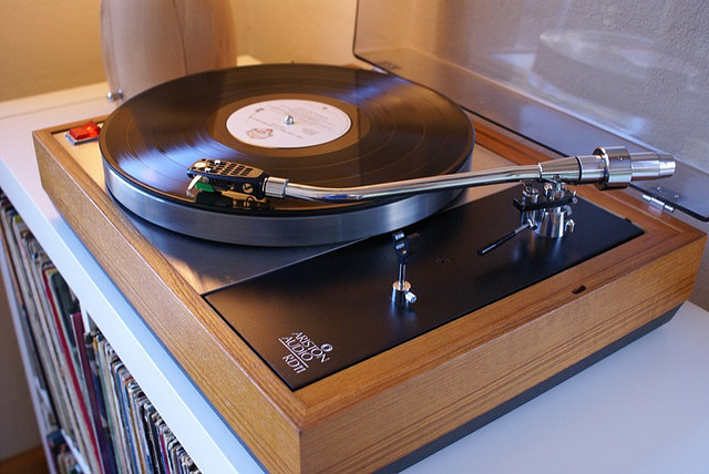

Hejsa
Er der nogen her der har erfaring med opsætning af Ariston RD-11s?
tænker opsætning af ophænget, fjedre osv.

Er det justering af det flydende ophæng i Water du tænker på. For så er der vist nogle mørtikker i enden af hver fjeder, du kan skrue på til dette formål.

Det er jo rrelt samme konstruktion som LP12, saa mon ikke der er nogen Linn-ejere, der kan hjaelpe?

hej. det drejer sig om at justere ophænget på en måde, så pladetallerkenen kun bevæger sig op og ned, og ikke sidevejs, når man giver et lille slag midt i ophænget (et sted på højre side af centertappen).
            venlig hilsen nils valla

ps. pladespilleren stiller du i Water, ved at justere på fødderne.

   ps. ps. det er vigtigt for pladespillerens evne til at spille bas, at pladetallerkenen kun går i stempelbevægelser

... hvilket man så kan bruge en søndag på at sidde og bakse med. Det er noget med at bytte rundt på fjedrene, for at finde den
konstellation hvor det går bedst. Meeeget tålmodighedskrævende, men man kan godt ende ud med noget fornuftigt. Muligvis
skal du ud i at bestille nogen ekstra fjedre - hvilket ebay sikkert kan hjælpe med :)
Prøv evt at google "Linn setup guide" eller noget i den retning. Der er masser af sider med gode råd.

Der er muligvis en af fjenderne som er stivere end de andre, den skal bære den ekstra vægt tonearmen giver.
Men ellers er det også den Info jeg har at du skal ramme en opsætning hvor pladetallernenen mest kørerop og ned ved et lille slag.
