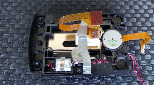

Sådan ser laseren ud i en MKII
Stanly kan du se hvilken det er ? Jeg synes det ligner en VAU 1254/VAM 1254
/Dr. G
