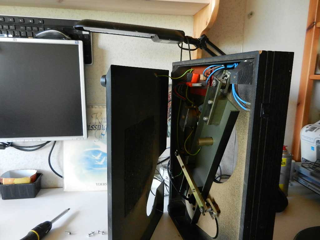

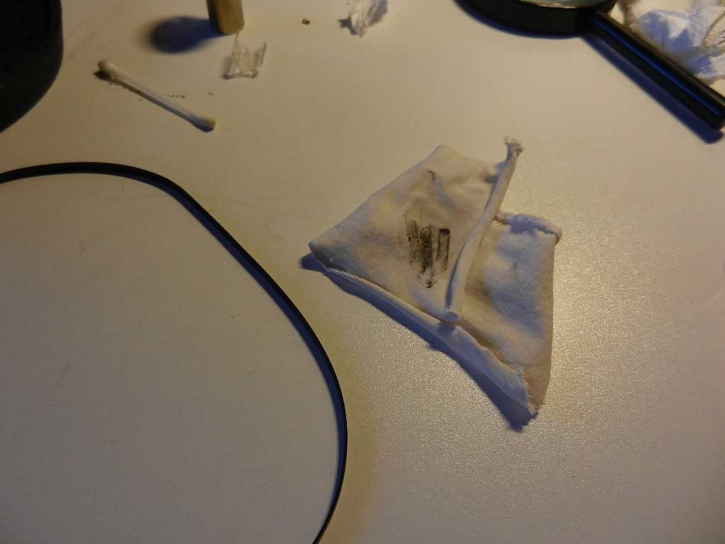

Efter vel ca. 10 års stilstand er nu tiden kommet... (en god ven ønsker sig Poul Dissing musik til sin 60-års dag - og eftersom den bedste PD plade, "Yderst ude" med Thorup, Henriksen og Gudmand kun findes på LP (vi ser bort fra Spotify, Itunes og lignende komprimerede tilbud, så..:-))
Bæstet (og Lp´en der skal indspilles i baggrunden; lånte også lige "Fix og Færdig, Rock mod Junk" som den danske pladebranche heller ikke har fået taget sig sammen til at digitalisere (på lige fod med Culpepers "All dressed up....", Hyldemors "Glem det hele" etc. etc...)

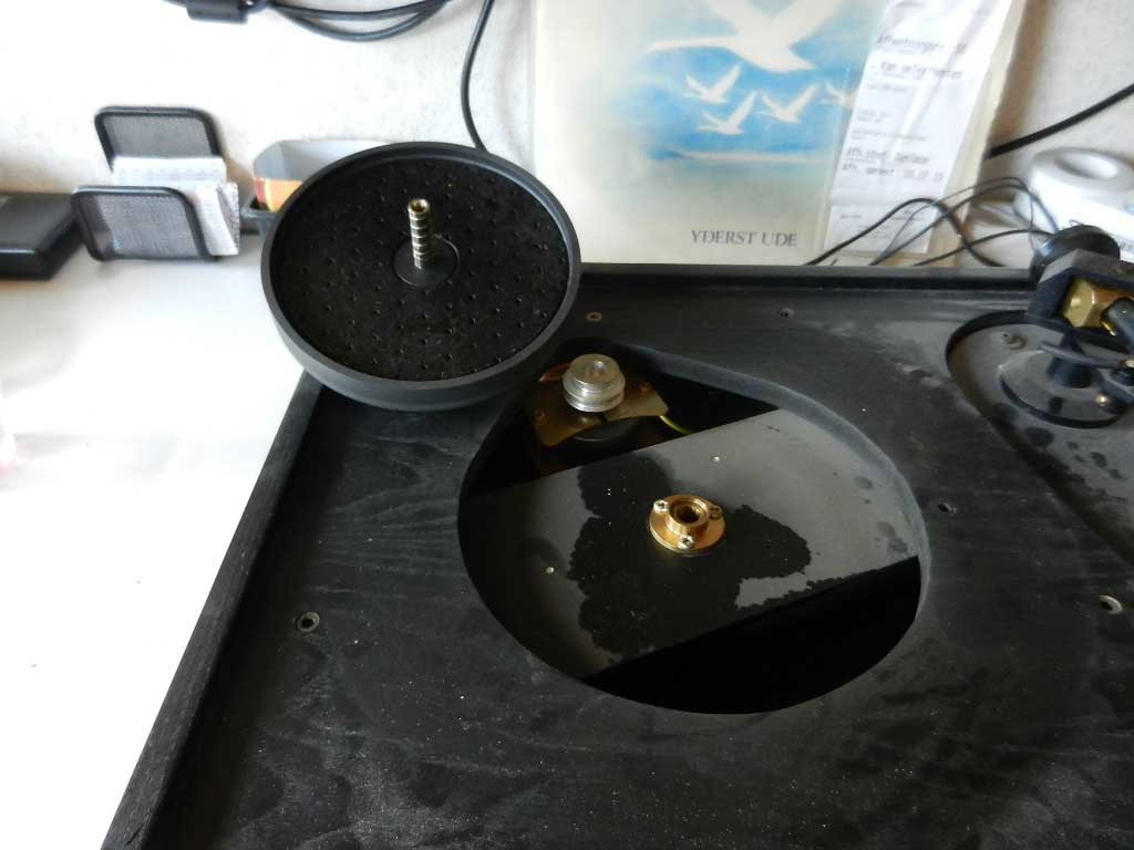

Pladetallerken (Glas med Platter Matter) + rem fjernet og sub-pladetallerken med den riflede spindel hevet op (spiralsporet i spindelen må vel skulle fordele olien - det fungerer efter hensigten efter snasket på lejebasen at dømme...):
Metalpladen i bunden er de fleste vist enige om skal udelades eller erstattes med noget andet. Der er en ground bolt og forbindelse til printet, jeg må finde ud af, hvad jeg skal stille op med...

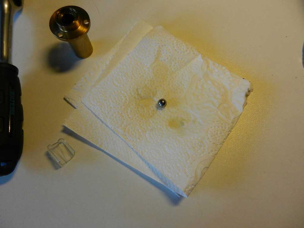

Lejet afmonteret og første tvivlsspørgsmål: Mon kuglen i bunden skal kunne komme ud (efter at have stået med lidt kontakt-rens under middagen og et par dask mod bordet, viste det sig, at det kunne den. Vatpind + køkkenrulle siger, at det nok er godt at skifte olien (men til hvad))?
Så langt foreløbig.

Et par hurtige forslag: Erstat lejekuglen med en i keramik eller kunstig safir/rubin. Lejekuglen har - som jeg husker det - en diameter på 8 mm. Som
lejeolie kan jeg anbefale
hypoid gearolie. Brug en "fed" kvalitet (SAE 80-90 eller tilsvarende).
Sørg for at rense lejet godt for sedimenteret og snasket lejeolie, men undlad at bruge affedtningsmidler (som fx rensebenzin).
Jeg har efterhånden renoveret nogle Systemdek og andre pladespillere konstrueret over samme formel/læst, og jeg har positive erfaringer med
ovennævnte forslag.

Hej Analogueman, fedt du gider kommentere (og så så hurtigt, tror jeg når det til 60-års dagen på lørdag -)

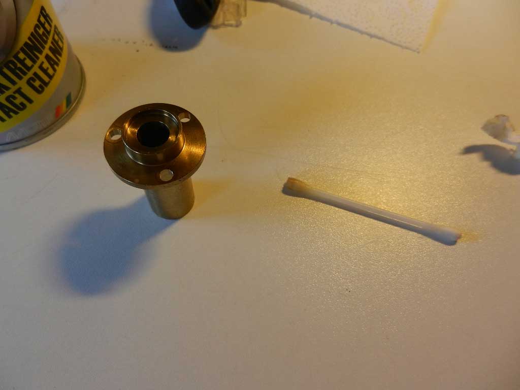

Nåede at bruge kontakt-rens til at få snasket i bunden ud, men lejebrønden er blæst godt ud...
Min gear-olie er netop en SAE 80W-90, Gl 4 (det sidste skulle efter sigende angive at den er skånsom mod messing/bronzen i Yamaha´ernes kardanled)
1 dråbe under kuglen og 1-2 over?
Det med at udskifte kuglen vil jeg undersøge (kunne ikke få det med på billederne, men overfladen er ikke helt lydefri) - jeg når det nok ikke til denne samling, men den er jo ukompliceret at komme til.

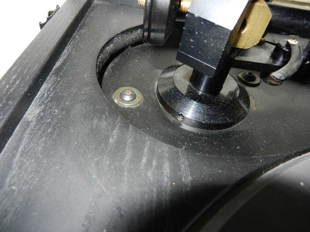

Chassis justering : gøres med de 3 stk. umbraco skruer - afstanden fra underkanten af tallerken til plint skal være 5mm.

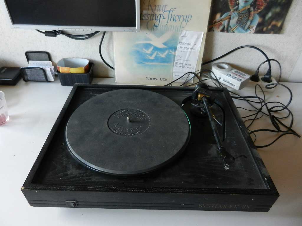

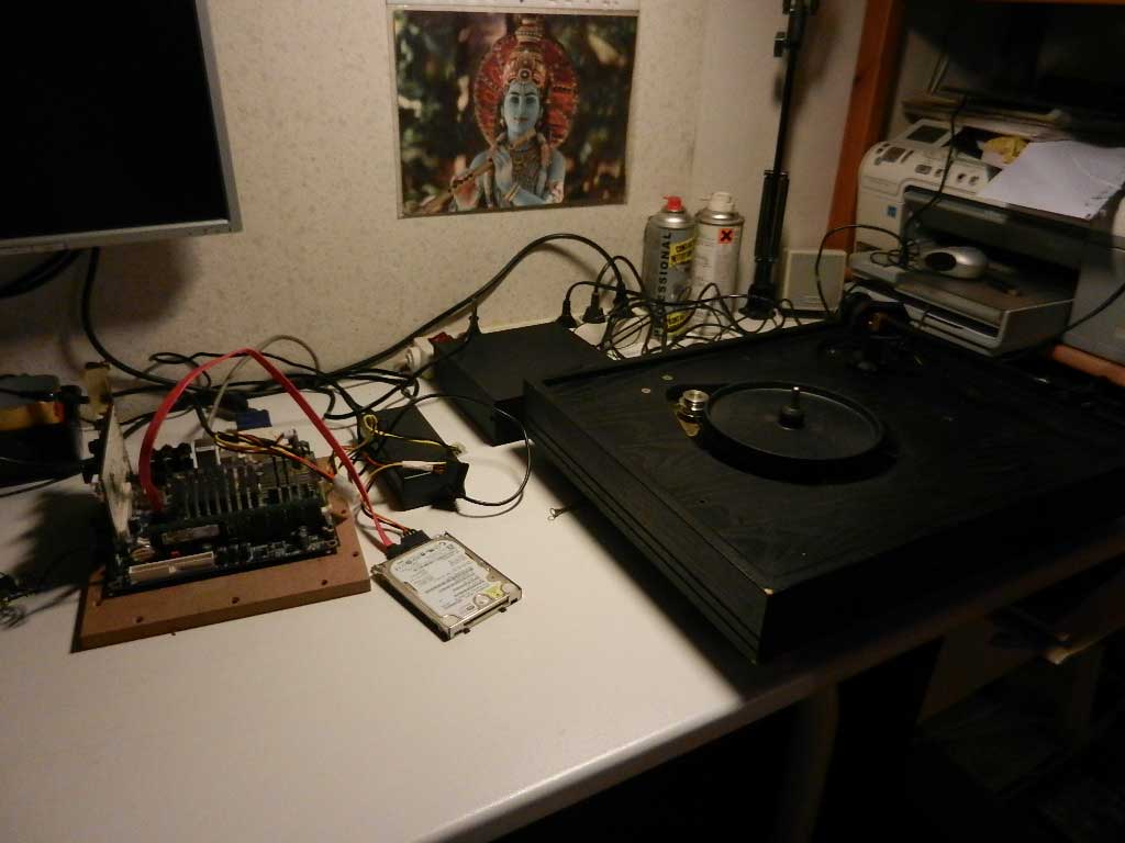

Jeg kunne jo ikke dy mig for at samle den nødtørftigt (4 SD-fødder erstattede de udskældte originale gummifødder)
- efter at have aftørret remmen med en silikoneklud (kiggede i øvrigt hos Svalander efter Systemdek rem uden held - men: jeg så, at Brinck er begyndt at ha´ remme i en 3-4 standard størrelser til ingen penge)
tilslutning over en Holfi Vitalus og ind i lydkortet (analog meets digital) og hvis der ikke kommer støj/brum, er det et mirakel :-)
Ingen brum! (tror nu nok jeg i morgen tilslutter autoriseret i stuen, hvor tingene er mere samlet)
Men..Dissing Lp´en er, trods rimelig stand, vist forsøgt afvasket/vådafspillet....(måske jeg også skulle forsøge mig udi pladevask, trods denne værende fællesskabets ejendom?)
Og dog, testede med en Lp, jeg véd er i optimal stand, og må nok erkende, at en +20 år gammel MC-3 turbo er udskiftningsmoden. Jeg har søgt lidt og også en gang mailet Helius ang. armens masse/anbefalet PU compliance, dog uden at få svar - men den trænger til en ny(ere) Pickup.

Lejebrønd/lejeforinger er for det meste lavet i sinterbronce, der har en åben struktur. Strukturen mættes med olie - nogle gange under vakuum, som
det kendes fra fx Oilite lejeforinger. Hvis du benytter rensebenzin eller tilsvarende, risikerer du at udvaske oliemætningen, og i værste fald bliver
rensevæsken i strukturen og udtynder den nye olie, hvilket forringer smørevnen og ødelægger viskositeten.
Når jeg renser lejekugler, lejebrønde, lejeaksler osv. bruger jeg en ren og blød bomuldsklud, der er gjort fugtig med den lejeolie, jeg efterfølgende
smører lejet med. Ved vanskeligt tilgængelige steder - fx fordybninger til lejekugler - bruger jeg vatpinde dyppet i lejeolie.
Rensebenzin kan godt benyttes til hærdede overflader - som fx lejeaksler - men jeg ser faktisk ingen grund til helt at affedte et leje. Det skal blot
være fri for gamle snaskede olierester.

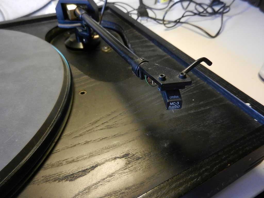

Sendt: 05 Juli 2013 kl. 11:01 | IP-adresse registreret
igen tak for kommentarer.
Sysdeken er nu (stadig midlertidigt) opsat i stuen og jeg har fundet ud af, at det er en Helius Scorpio mk.ll der sidder på - overhang justeres bag headshell vha. den lille unbraco skrue, der tillader ændring af armrørslængde :
Armhøjde justeres let ved en unbracoskrue i armbasen:
Fra en tidligere søgning har jeg disse magre noter (som stemmer med Analoguemans + en (usikker) ang. af armens masse):
"Effective Arm mass: (anscheinend wie beim Helius Scorpio)
=> Angabe für Helius Scorpio: 13g
(muligvis for Aurum):
Eff length: 228.6mm
O/H: 18mm (Overhang)
O/S: 23 degrees (Headshell Offset)
Mounting distance: 210.6mm spindle to bearing centre.
Cartridge weight: 5g to 12g"

Fint med den armresonans. Anbefalingen lyder (vist nok) sædvanligvis på 8-11 Hz. Har selv en Helius Orion MKI (som pt. er helt adskilt, da jeg er ved
at renovere den). Heliusarmene er generelt mekanisk solide, velbyggede og vellydende, og kombineret med Systemdek'en er det et godt
udgangspunkt for analog vellyd.
