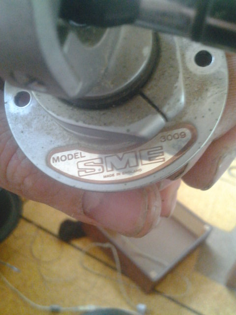

Fin arm. Den skal ikke smides ud, og er faktisk også lidt penge værd på brugtmarkedet.
Der er lavet flere versioner. Læg et billede op af den så er det nemmere at se hvilken version det er.

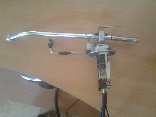

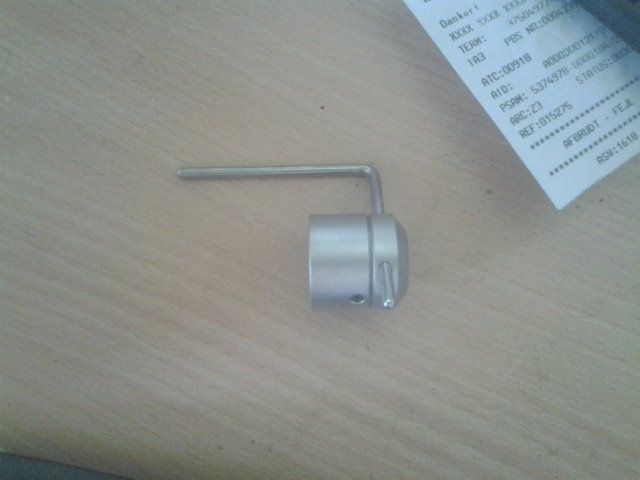

så fik jeg taget nogle billeder

Hmm. Antiskating loddet med nylon snor og kontraloddet mangler på billedet. Har du dem ?

det ser ud til at jeg magler de små lodder .. det lod som hænger  i snoren .. hvad gør det  smat det andet lod ..
Sendt: 08 Juli 2013 kl. 21:00 | IP-adresse registreret
Det indstiller man nåletrykket med. Der er et hovedlod til at ud balancere armen med og loddet du hentyder til indstilles så nåletrykket.

er der nogen her inde som kan oplyse mig om vægten på dem .. så kan jeg lige laver nogen på arbejdet
CARS10
Bruger siden: 15 Juli 2009
Indlæg: 2794
Sendt: 08 Juli 2013 kl. 21:47 | IP-adresse registreret
Umiddelbart ved jeg det ikke, da jeg aldrig har vejet mine, men mon ikke det lille antiskating lod vej ca. 2gr. De to andre er en del tungere, et skud vil være at det store lod vejer ca. 100gr. og det lille til nåletrykket ca. 25gr. Som sagt er det et ca.gæt.

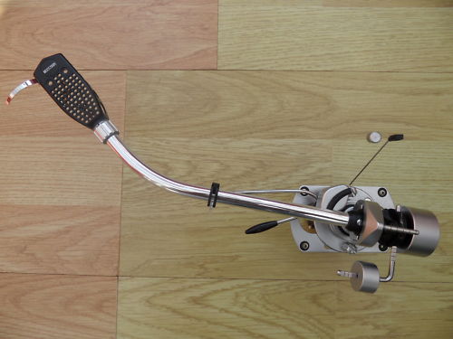

er der nogen her inde som har forslag til pick-up der vil passe godt til armen og mine højtaler

Nu det altså ikke alt- der har været hæderkronet engang (eller stadig er det) jeg tror ikke du skal smide ret mange penge efter den arm..!? jeg har repareret utrolig mange SME arme gennem tiderne, og holder rigtigt meget af dem.
Men ud fra dit billede, så har den godt nok gået nogle kilometer den arm- hvis du kikker på den lille gummi samling, der hvor kontraloddet skal sidde, de har det med at blive møre (5-10 år) og så går arm/pickuppens evne til at spore helt i fløjten (dette var lige netop en af ændringerne til model 3009R ”som ses på allanowich billede”
Her skal du have et nyt arm rør, altså hvis det kan fås.
Det kontralod der mangler, bruges til justering af nåletryk og letteral balancen (hvis armen har kørt i mange år uden korrekt justeret letteral justering, går det oftest ud over knivene i lejet, som er af stål, der hviler i kobber)
