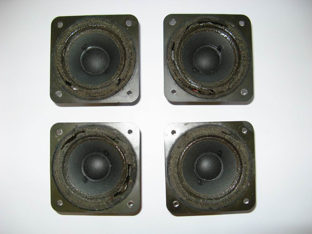

Jeg har anskaffet mig et par Beovox C75 højtalere, hvor kantophænget på alle 4 basenheder er smuldret.

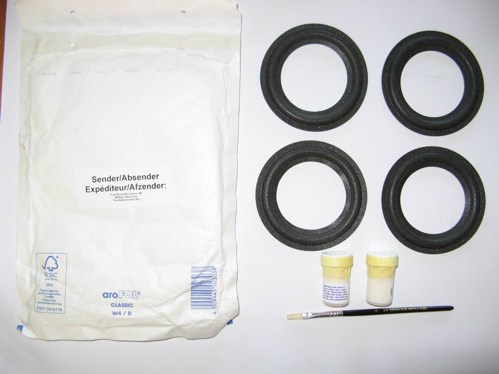

Jeg har brugt Audiofriends.nl i Holland, de har kanter til B&O højttalere - send dem en mail, og du får et tilbud omfattende kanter og lim.

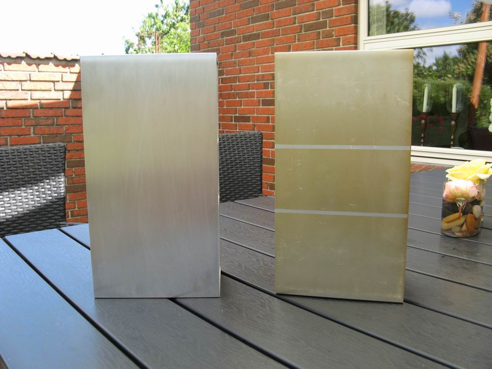

Allerførst, jeg købte de grimme Beovox C75 med smuldrede kantophæng ved et loppe/antik marked på Djursland for ca. 14 dage siden. Kabinettet var helt gulligt som det kan ses på billedet. Elektrisk fejlede højtalerne ikke noget, jeg prøvede at tilslutte dem anlægget ved svag styrke, alle 6 enheder spillede fint.

Kantophænget i alle 4 basenheder var ødelagt og smuldret, og derfor bad jeg om jeres hjælp, mange tak.

Men nu er projektet godt igang. M.h.t. kantophængene så brugte jeg på opfordring af erlingt Audiofriends i Holland, sendte en mail og fik hurtigt svar fra Fred Buist. Jeg lavede en bank overførsel, og modtog i dag med posten pakken, indeholdende 4 nye kantophæng, 2*lim og en pensel til ialt 22,95 euro incl. fragt. Prisen synes jeg er god, service i top, og i slut mailen skriver han "Bilder von reparierten Lautsprechern sind immer willkommen". Så jeg sender lige et par stykker derned når de 4 basenheder har fået nyt kantophæng

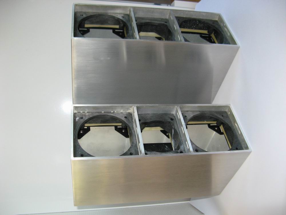

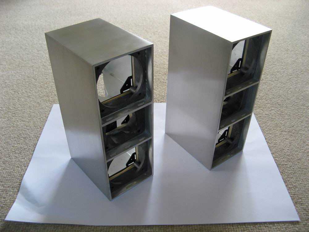

M.h.t. kabinetterne så har jeg været over dem med:
Slipol
Vandslibe papir i korn 100, 150, 240, 480 og 800
Jeg prøvede slutteligt at polere dem med braso, men det synes jeg ikke fungerede ordenligt. Rensede dem med petrolium, og gav dem spray man bruger til stål overflader såsom emhætter, der både renser og polerer.
Kunne det være en fordel at lakere dem med en helt tynd lak, eller vil det gulne dem igen.

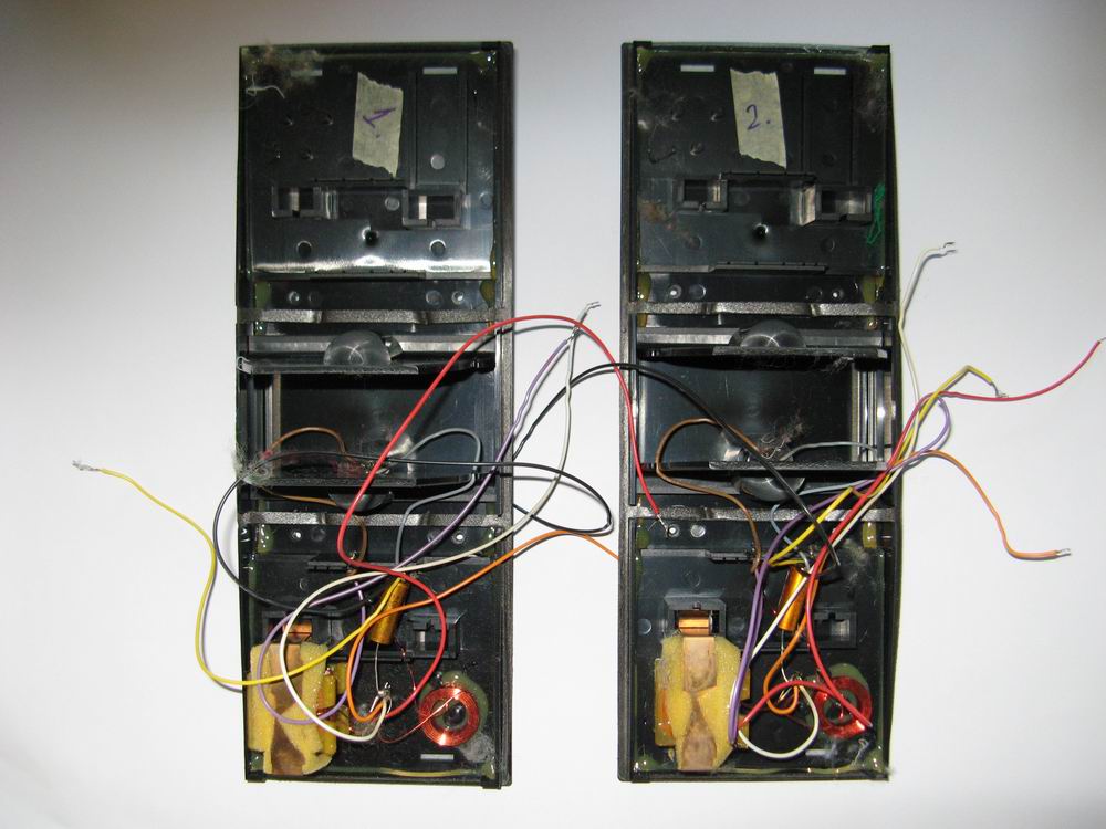

M.h.t. delefilter, så kunne det sikkert være en fordel, at udskifte de 3 komponenter, men om ikke så bare serie kondensatoren til diskanten
Filteret skærer de 2 basenheder blødt med 6 db, det er ikke muligt at læse værdien på trafo spolen. Diskanten skæres med et 12 db filter, hvor værdien på den serieforbundende kondensator værdien kan aflæses til 6,8 uf, værdien på den parallel forbunde spole kan heller ikke aflæses.
Der skulle ikke være nogen af jer der ligger inde med et diagram.
Jeg prøver at sende en mail til B&O, det kan være de vil hjælpe.
