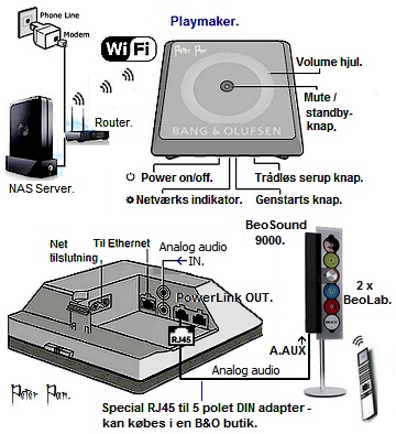

Jeg skal bruge lidt hjælp til installation af min playmaker . Den er koblet på wifi men der vil ikke komme lyd over min beosound 9000.makeren er købt
med specielkabel med 5poled din stik til aux indgangen. Har tjekket at der er lyd i aux med alm source. Anybody? Peter pan?

Hej SMAJ
Sådan tilslutter du -

Hej peter
Tak for den fine beskrivelse. Jeg ka se at min tilslutning er rigtig. Dog havde jeg et defekt kabel, hvilket var grunden til at musikken udeblev. Problem
er nu løst med et kabel der virker
