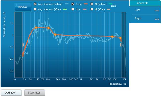

Hvad er dine erfaringer med kurver, og hvad er du kommet frem til lyder bedst?
Til top Vis Berdel's Profil Søg efter andre indlæg skrevet af Berdel
KnockKnock
Bruger siden: 26 Marts 2012
Indlæg: 127
Sendt: 16 September 2013 kl. 17:21 | IP-adresse registreret
Synes det er klart bedst at følge den målte kurve, og IKKE lave en snorlige kurve. Det lyder nemlig ikke godt!
Bare følg den målte, og så udglat udsvingene
Til top Vis KnockKnock's Profil Søg efter andre indlæg skrevet af KnockKnock
Berdel
Bruger siden: 07 Januar 2012
Indlæg: 111
Sendt: 17 September 2013 kl. 07:57 | IP-adresse registreret
Ja, flad kurve lyder for mig meget kedelig. Jeg følger også sådan kurven nogenlunde men giver den en pukkel i bunden.
lidt ala:
Jeg synes Dirac ryder op i "unoder" fra bassen, men fjerner også så meget at der kommer til at mangle bund. Hvis den så
lige får lidt ekstra frem til 100hz så får jeg det igen dog uden "bulder" som jeg tidligere døjede med.
Jeg lader den dog dale lidt mere end vist på billedet fra 1k til 20k da jeg synes at man skal passe på med boost i toppen. Hos
mig begynder det at blive hårdt for ørene.
Men jeg har efterhånden glemt alt om at tweeke mit system med højttalerkabler. Hvis man vil have mere i top eller bund så
flytter man bare på kurven i stedet for at smide 10 af de lange
Jeg forstår ikke hvorfor dette program ikke er mere udbredt. Det er som sendt fra himlen for os der bruger en computer
som lydkilde
lidt ala:
som lydkilde
