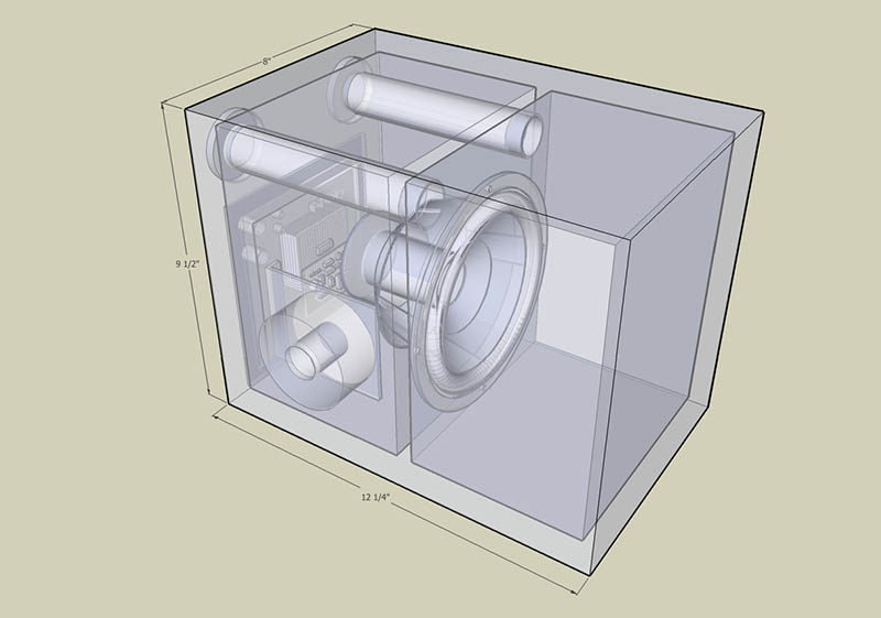

Nu ved jeg ikke helt hvad de forskellige "modeller" hedder, men tænker i disse baner. Mine egne erfaringer siger
umiddelbart, at et lukket kabinet ikke har den voldsomme dybe bas - men det er langt fra noget jeg er erfaringer nok til at
kunne understøtte 100%
Åben basrefleks
Lukket basrefleks(?)
Eller helt lukket kabinet

Blot til orientering hedder det 4.ordens båndpas...(lukket refleks)
Edit: båndpas KAN gå meget dybt, men får også skyld for at være langsommere end både lukket og refleks.
