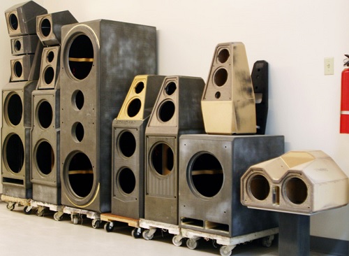

Hvordan de er opbygget er lidt en hemmelighed, og det nærmeste jeg umiddelbart er kommet på et billede, er nok dette:
Men der kan man ikke se meget...
Generelt er det også lidt "fy-fy" at sætte to forskellige enheder i samme kabinet, da de vil "trække" på hinanden - hvilket normalt vil være skidt.

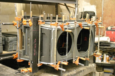

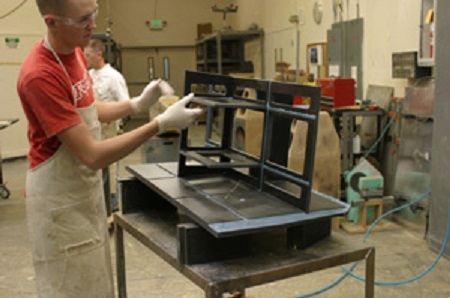

Her er lige et par billeder der viser at jeg godt kunne forestille mig de sider i samme kammer. De er fra Alexandria, det
første er indtern afstivning. Har også læst de forskellige reviews om Maxx og Alexandria, og målinger på basserne bekræfter
at de spiller det samme signal/ eller giver ca. samme kurve.

Okay... det samme billede er røget ind to gange... hmmm
nå men prøver lig igen
Mvh: Martin

Jeg har selv haft et sæt ældre Wilson og der var alle enheder i separate kamre, derfor antog jeg det samme ved de større modeller.
Så nej, jeg VED det ikke, men gættede bare.
Som jeg også skrev kunne jeg ikke få det bekræftet, da det nærmeste jeg kom på noget var det indsatte billede.
Men det kan godt se ud til de spiller i samme kammer... Jeg vil dog nok ikke anbefale det til en DIY'er, med mindre man har noget erfaring med sagerne.
