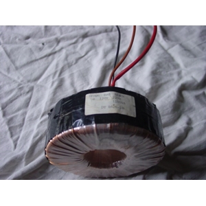

Hvad er det for en trafo du har ?. Især ringkerne trafoer er kendt for at have brug for softstart - når de er viklet til store effekter, da de har store startstrømme. Hvis man får tændt for trafoen, lige når ac spændingen passerer 0, så er der ingen problemer. Men tændes der senere på ac kurven, kan start strømmen i en stor trafo, være så stor af sikringerne springer. Det passer meget godt med din forklaring om, at det ikke er hver gang det sker.
Men vi vil meget gerne se et diagram / billede eller et tegning af din konstruktion -for at vi bedre kan forstå det du skriver - især da du nu også omtaler hfi relæ. Det er vigtigt at få at vide om det er sikringen der ryger, som du tidligere har skrevet - eller om det er hfi relæet der slå fra. Er det hfi relæet, så har du et alvorligt problem.

Sendt: 23 November 2013 kl. 21:30 | IP-adresse registreret

canielsen
Bruger siden: 25 August 2009
Indlæg: 564
Sendt: 23 November 2013 kl. 21:32 | IP-adresse registreret
sosaudio skrev:
Jeg tænkte nok, at det var en ringkerne. Men dit billede viser ikke hvordan du har forbundet transformatoren.
sosaudio
Bruger siden: 02 August 2007
Indlæg: 156
Sendt: 23 November 2013 kl. 21:35 | IP-adresse registreret
Sort kabel til 220v
brunt kabel til 110v
rødt kabel til o dette kabel går som 0 for de 2  andre
hilsen ole
Til top Vis sosaudio's Profil Søg efter andre indlæg skrevet af sosaudio
canielsen
Indlæg: 564
Sendt: 23 November 2013 kl. 22:07 | IP-adresse registreret
sosaudio skrev:
Sort kabel til 220v brunt kabel til 110vrødt kabel til o dette kabel går som 0 for de 2  andrehilsen ole
Ok - du bruger den som autotrafo. Hvis det er sikringerne der springer - og ikke dit HFI relæ, så er det sandsynligvis pga. trafoens store startstrøm. Men kan vi få et billede af trafoens mærkning ?.
