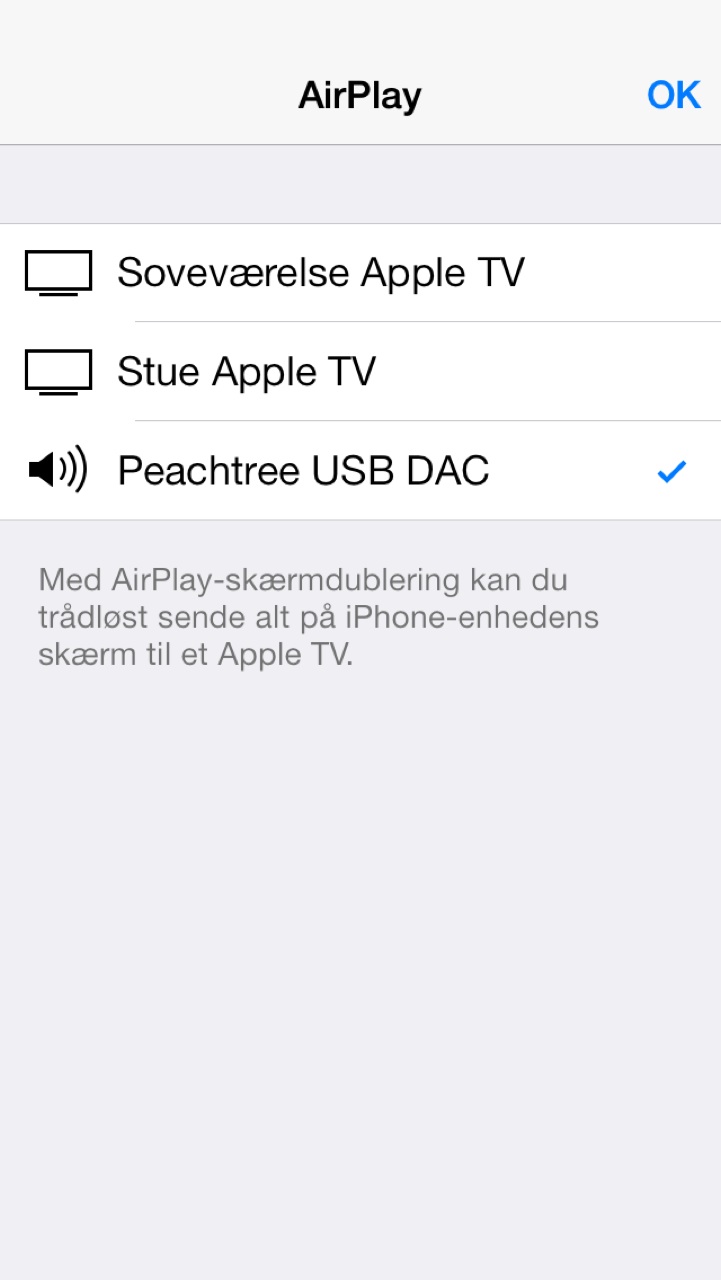

Hej, er der nogen der ved om man kan trække et digitalt signal ud af iPhone 5 s/c via et thunderbolt kabel e.l. Synes at det er lidt uklart om muligheden foreligger, eller der skal bruges en dock af en eller anden slags?

Jeg gør det på en "standard" iPhone 5 med en Lightning to USB camera connector og en USB powered HUB og så over i min Peachtree Dac-It..Det er ikke officielt understøttet af Apple, og den kommer med en fejlmelding om at "tilbehør ikke understøttet", men det fungerer..

Tak for svar og pædagogiske skærmbilleder. Jeg vil prøve at se om jeg kan få det til at fungere med en 5c'er. Lidt irriterende at Apple valgte at skifte stik, da jeg faktisk var glad for min gamle Wadia dock.
