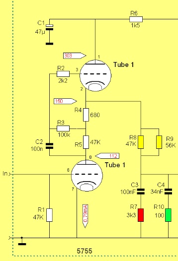

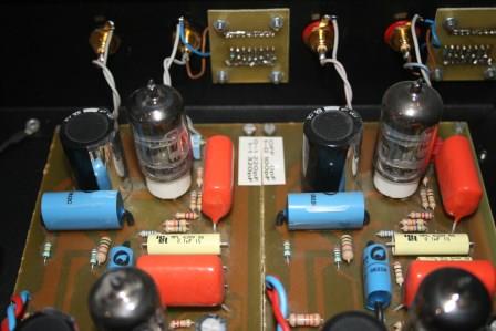

Jeg har et mindre problem på indgangen af min DIY MM Riaa. Der står en spænding på 115mV. på indgangen ved 47kOhms belastning, denne spænding falder til 6mV. ved 1kOhms belastning, men dette er dog mere end jeg tør lade PU'en udsættes for.
Det er Phono Dude Riaa'en jeg har bygget, dog med den modifikation at der er et 7025/ECC803S som indgangs rør, i stedet for et 5755 rør. Jeg var godt klar over dette ville give en spænding på indgangen, men ikke at den var så høj.
Er der en god løsning på dette eller er det bare en ommer?

Det er klart, når din katode på indgangsrøret er koblet direkte til stel, vil gitteret altid forsøge at trække lidt gitterstrøm, og derfor for du en lille spænding over 47k modstanden i indgange, og det kan nemt dræbe din pick-up, så den går ikke. Hvis du vil køre med den konstruktion, skal du have en kondensator i serie med gitteret, før 47k modstanden i indgangen.

Hvad er dit problem med 5755 røret??? Det er valgt netop for IKKE ha´ det problem du beskriver

Jeg har ikke noget problem med 5755 røret, andet end det er svært at finde så mange forskellige mærker, det er primært JAN Raytheon der kan fås.
Det skal siget jeg har en PHONO DUDE RIAA med 5755 rør i indgangen og ECC83 i udgangen og denne fungerer helt efter bogen.
Men jeg ville jo prøve med ECC803S/7025 i indgangen i stedet for, da jeg har en del forskellige slags af disse på lager, derfor lavede jeg en ekstra riaa med ECC803S, jeg havde godt læst at det ville give en spænding på indgangen, men havde ikke troet det ville være så meget.
Jeg har forsøgt mig med kondensator i indgangen, men dette påvirker tydeligt lyden, da man kan høre ret stor forskel på de forskellige kondensatorer her.
