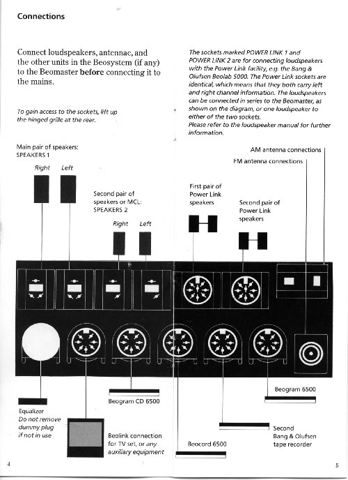

Hej folkens.
Jeg har købt mig et sæt Beolab 8000 MK2 til mit Beosystem 6500.
Når jeg skal forbinde, er det så ikke nærmest plug-n-play. Altså fra mine to udgange på Beomaster 6500 (Powerlink 1 og 2) til hver
sin indgang på højtalerne? Dertil bruger jeg så de 7(8) pin din stik?
Er det ikke korrekt forstået?
Mvh Michael

Sendt: 04 Februar 2014 kl. 08:17 | IP-adresse registreret
Hej mich1360
Et 8 polet PowerLink Mk. III kabel til hver BL 8000, så køre det.

Sendt: 05 Februar 2014 kl. 12:51 | IP-adresse registreret
Og husk lige at indstille højtalerne til højre hhv venstre kanal på det lille tilslutningspanel, hvor PL-kablerne sættes i.
Hej Millemis. Det er panelet som sidder bagpå, nederst på BeoLab 8000? Højre er det så set fra, når man står foran højtalerne og kigger ind på dem, eller er det højre udgang fra Beomaster 6500 - det er måske lige meget?

Indlæg: 6422
Sendt: 05 Februar 2014 kl. 13:20 | IP-adresse registreret
Bagpå 6500 står der ved de 2 powerlinkstik: 1 = first pair of speakers. 2 = second pair of speakers, så den helt rigtige måde må vel være at sætte 1 powerlink kabel fra 6500 til første højttaler og derefter et powerlink kabel fra første højttaler til anden højttaler.

Sendt: 05 Februar 2014 kl. 13:37 | IP-adresse registreret
BL8000 kan ikke daisy chaines, da de kun har én PowerLink bøsning hver. Så der skal gå et PowerLink kabel fra hver udgang
på BM6500 til hver sin BL8000. Ydermere sidder der en kontakt bag på hver BL8000, som skal stilles til højre (R) eller venstre
(L) kanal, hvilket, som du rigtigt nok er inde på, er alt efter om højttaleren står på din højre eller venstre hånd, når du sidder i
din sofa/stol etc.
Det er rigtigt, ja. Men man kan også vel godt det andet. Altså køre fra 1 til den ene højtaler og fra 2 til den anden - der sker vel ikke noget ved det?
Spørger blot fordi kablerne er trukket fra de andre B&O-højtalere jeg har haft, som netop er solgt. Så kablerne ligger klar og venter på et sæt BeoLab 8000 og orker ikke til at lave det hele om (kablerne er trukket flot og skjult)
din sofa/stol etc.
