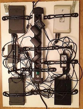

Her mit bud på hvor enkelt et modern stereo setup anno 2014 kan se ud -
  Elektronikken bag på den hvide pladen.

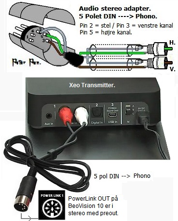

Sendt: 10 April 2014 kl. 16:01 | IP-adresse registreret
Sådan kan et BeoVision 10 TV tilsluttes et sæt Xeo 3.

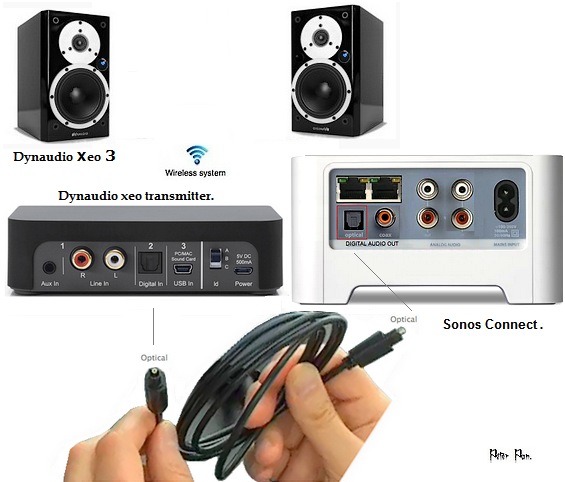

Hej igen Thomsen tak for dit indlæg -------
Sonos musiksystem - er det noget jeg burde kende ?
Sonos har specialiceret sig i flerrumssystemer. Det går ud på, at man deler sit hjem
op i forskellige zoner, hvor hver zone har et sæt tilknyttede "højttalere og forstærker"
i stue, køkken, børneværelse, arbejdsrum etc.
Med Sonos system er alle enhederne knyttet sammen til ét stort system, som kan
snakke sammen og styres centralt. De forskellige zoner kan spille forskelligt musik,
eller de kan spille det samme. Sonos har deres play compact trådløse højttaler.
Sonos Connect har en OPTICAL Audio udgang, så højttalere og forstærker kan
udmærke være et sæt trådløse (50 meter) og aktive Xeo 3 eller 5 højttaler som
har ekstrem god lydkvalitet, samtidigt er det rigtigt nemt at tilslutte. Her eks. -
Sådan gør du bare Thomsen.

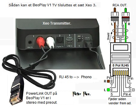

.....Sådan kan et BeoVision 10 TV tilsluttes et sæt Xeo 3....
Så mangler vi bare at Peter Pan dropper sine gamle Penta Vox/ICEPower-højtalere - så der kan blive plads til et sæt Xeo3 på standere.
Sendt: 24 April 2014 kl. 15:37 | IP-adresse registreret
Hej MM
Tænkte lidt mere på dig setup.   Sådan tilslutter du dit TV.
