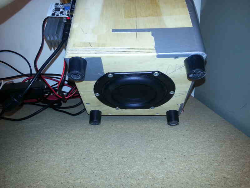

min højtaler a lá libratone. Og sidst men ikke mindst en tymphany peerlees 4” slavebas.

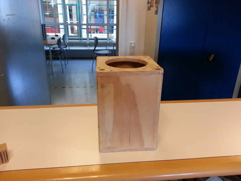

Kabinettet blev 27,5x17,5x17,5 (ydre mål).

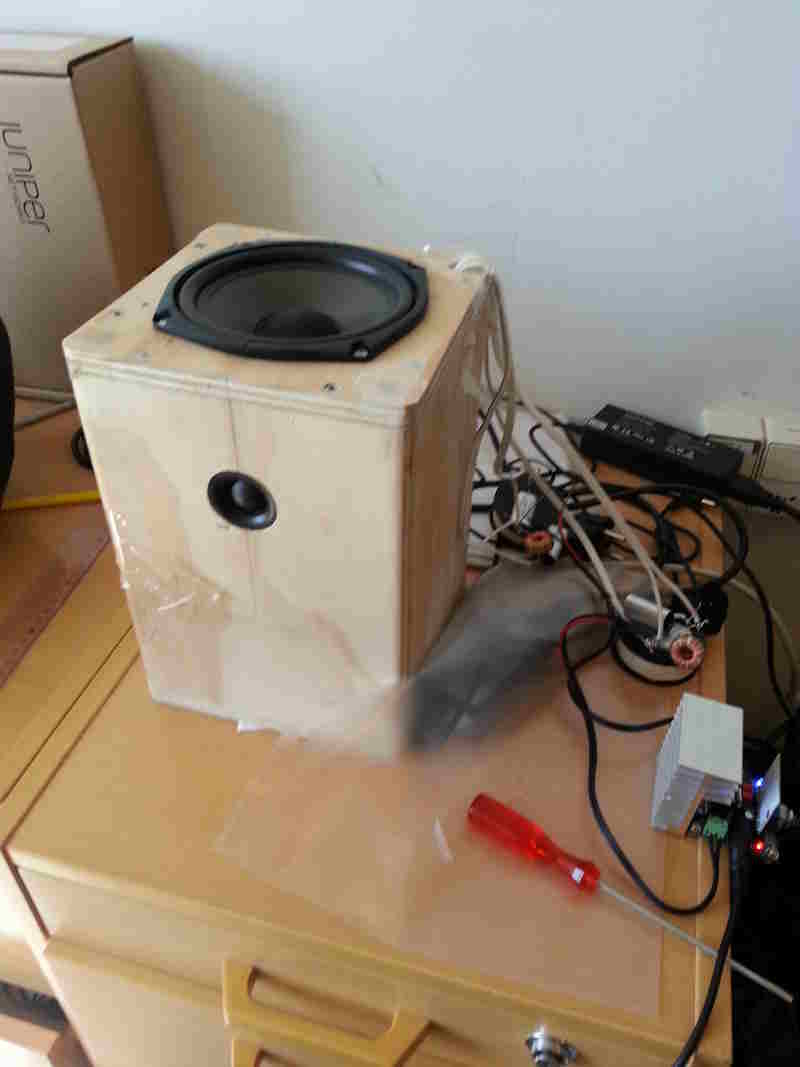

så har jeg lavet mig et testkabinet.
test opstilling så delefilteret kunne laves. (der sidder også en diskant på
modsatte side.)
nu også med slavebas.

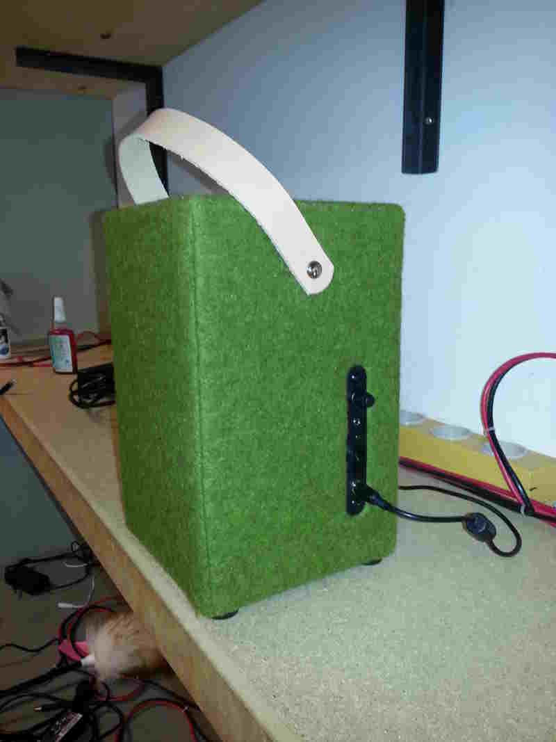

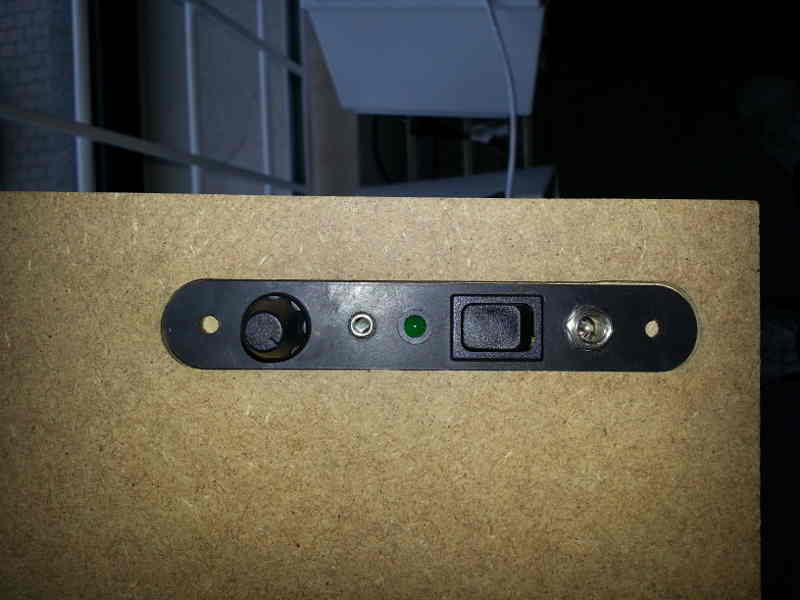

Var forbi fablab i Valby og fik laser skåret et kontrolpanel i 3mm akryl.

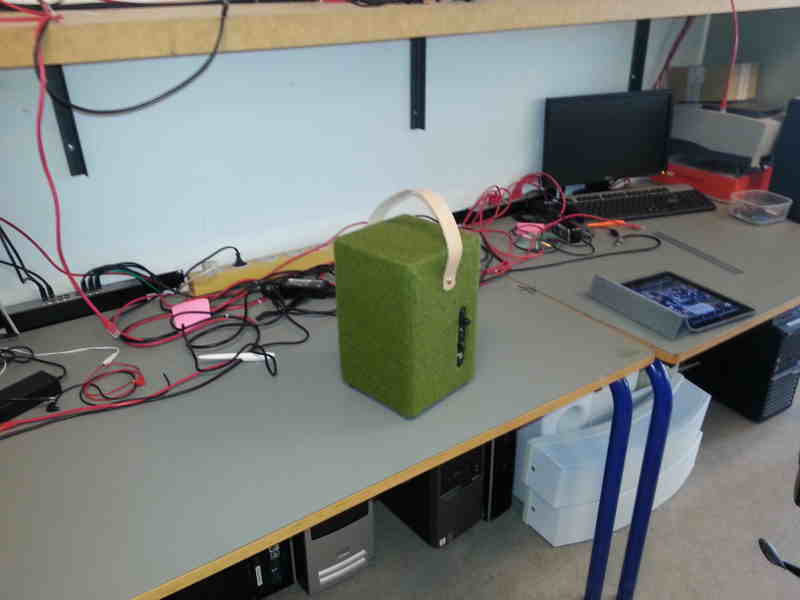

Svigermor var forbi og sy et overtræk til højtaleren.
Farven valgte konen, grøn passer godt i køkkenet. (ja dér har jeg ikke noget at skulle have sagt)
Så er "mosklumpen" (som vi kalder den...) færdig og den spiller over alt forventning og den kan uden problemer fylde en stue med
lyd, og bassen er meget fyldig (uden at være rodet) af et så lille kabinet.

Når man sætter et stik i minijack stikket slår den som regel selv over på Line indgangen, nogen gange bliver man nød til at slukke for bluetooth på
den kilde man spiller fra, før den slår over.
