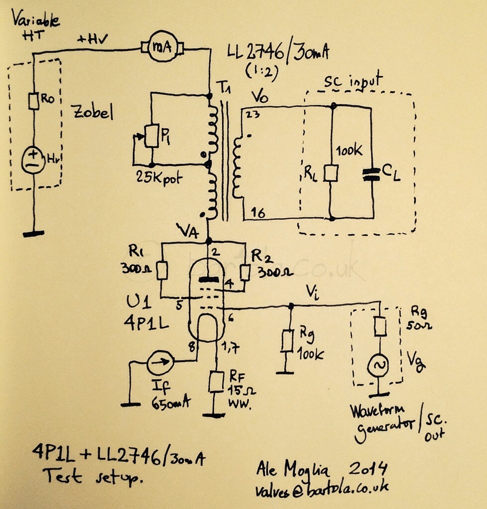

Ligesom her: http://www.bartola.co.uk/valves/wp-content/uploads/2012/06/4 P1L-Siberian-DHT-Preamp.png

Til den der ved noget... Hvad gør R1 og R2 på de 300 Ohm , de var ikke lige på det
diagram jeg byggede af ver 1..
Link her :
diagram 4P1L
/MVH Michael.

Det er vist noget med at sænke potentialet på de to gitre i forhold til anoden.

Et spørgsmål
min volume tager meget hurtig fat...begynder at spille rimelig bare man drejer lidt på den..nogen der har en forklaring på
dette
på diagrammet over min 4P1L. viser den at input går til regulator ben på volume pot
jeg har monteret min med regulator ben direkte til ben 6 på rør
nogen der kan svare på hvad der er det rigtige ?

Vedr Tram... Ja, hvis man kører med ''de gamle'' glødeforsyninger er der støj, den oprindelige forsyning var jo fejlkonstrueret. De kan bringes til at køre uden støj, og jeg tror jeg efterhånden har været i dialog med / hjulpet ca 30 Tram II ejere. Alle har oplevet støj, det er jo kritisk ved enhver DHT konstruktion, men det har kunnet afhjælpes så de kører helt problemfrit - bare ikke din, hvilket jo er rigtig ærgerligt.. Men nok om dét. Dette er jo en tråd om noget andet.
Din volumen: Det kan tyde på, at du bruger et lineært potmeter, du skal bruge et logaritmisk. Hvis du helt dropper din Tram og ripper den for dele, så kan du jo genbruge volumen / indgangsvælger printene fra Tram. Særligt, hvis den bruges i shunt mode er det en super, super god konstruktion.
Hilsen, Morten

Morten...det med en lineært volume havde jeg ikke lige tænkt på..det var en gammel volume jeg havde liggende..må lige prøve
at måle på den
har selv tænkt på at genbruge stumper fra Tram...bla, er trafo og volume fint
volumen i Tram havde problem med at skrue langt nok ned (shunt koblet ) er der en løsning på dette ?
mvh Bjarne
