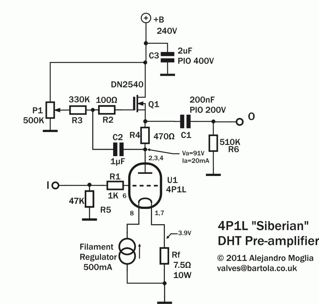

I første generation af Ale's kredsløb er der kun 91V på anoden og ca. 3,9V biasspænding. Se her:
Gen1

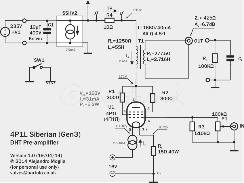

I den nye udgave er der 171V på anoden. Se her:
Gen3
Se så på kurverne, og opdag hvad der ville ske med den høje anodespænding hvis man fastholdt biasspænding på knap 4V.
Meget kort levetid

kan godt se det giver noget af en forskel
jeg bruger en anden Lundahl trafo i gen3,,,nemlig en type 2745..i stedet for 1660---
har undret mig lidt over jeg har 150v på udgang af LL trafo---ikke de 171v----rod coleman skrev til mig at 150v var fint---men
hvorfor mon gen3 har 171v---og er der noget jeg har overset ??
bias spænding er den samme som i gen3---

De to Lundahl trafoer har næsten samme DC-modstand så det kan ikke forklare forskellen.
Det må være din strømforsyning der leverer lavere spænding. Hvad er spændingen på udgangen af din regulator?

Sendt: 13 August 2014 kl. 16:22 | IP-adresse registreret
du har ret- det er strrømforsyning der er lavere..den har jeg sat til 190v...pga Rod der sagde 150v ud af trafo...men det må jo
betyde at jeg har en lavere ma. igennem rør
nå..men det kan jo være jeg skal prøve at skrue op for min Maida high volt regulator---den kan sagtens give de 210v ud

Hvis du har 190V på udgangen af regulatoren og 150V på anoden så trækker du 32mA i røret (DC-modstand i LL2745 er 1260
Ohm ved Single Ended kobling). Hvis du har en lille seriemodstand imellem regulator og udgangstrafo så er det lidt mindre end
32mA (31,5mA med en 10 Ohms modstand).

så er mA jo lige i øjet----
nu håber jeg bare at den bliver lidt mere støjsvag når jeg får den bygget om...volume og udgangs trafoer tæt på deres
