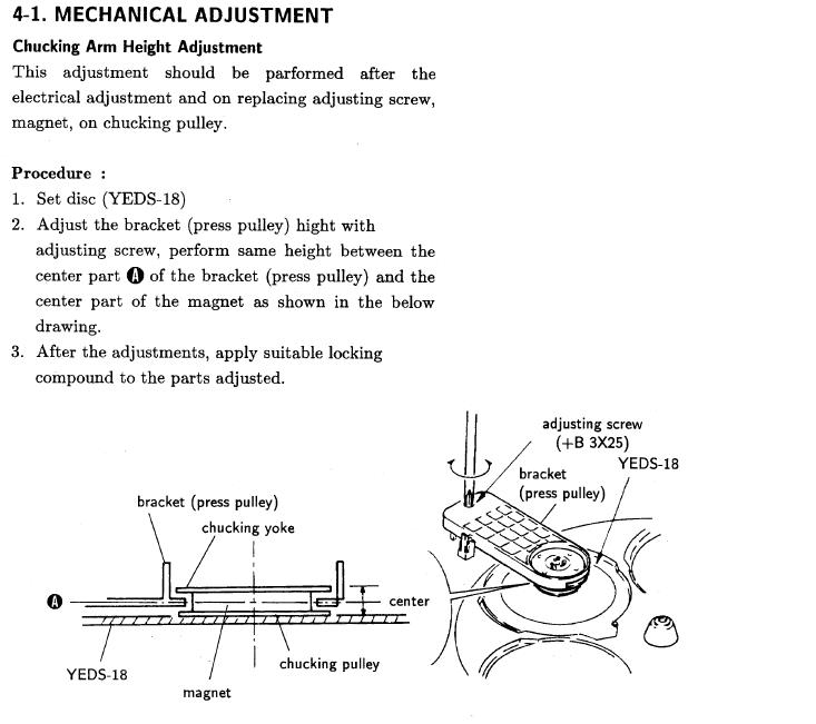

Nå så fik jeg åbnet dyret. Jeg har hentet service manualen på nettet og i den kan man på side 10 læse at man kan ændre trykket for låse mekanismen blot ved at justere en skrue. De anbefaler dog at man gør dette sammen med den elektriske justering, men da jeg ikke har udstyr til at måle med har jeg blot justeret trykket. Det har gjort at afspilleren nu spiller helt igennem fantastisk, især til prisen på 100 kr.

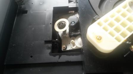

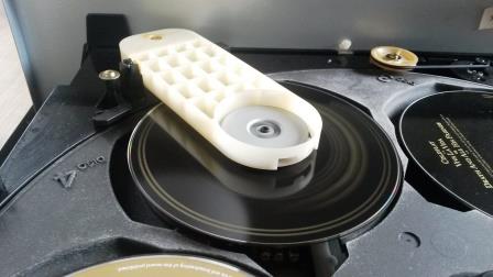

Det er skuen i toppen af den hvide arm der afgør trykket.
Laserhovedet er KSS-240A, som vist er svært at skaffe. Laserhovedet kører ned i brønden når skiftes CD, og løftes når der skal afspilles.

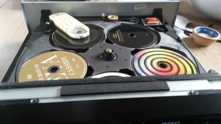

Lige et billed af hele karussellen som CD´erne lægges i.

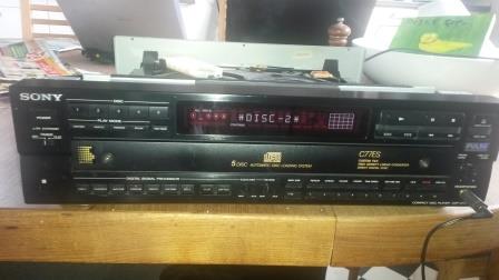

Og et billed af fronten. Der er de berømte træsider med, men dem har jeg demonteret.

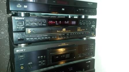

Og til sidst et billed sammen med resten af anlægget

Den skrue justerer ikke "trykket", det gør den magnet, der sidder i clampen. Der er kun en rigtig indstilling for den skrue. Når der sidder en cd i, skidtet snurrer rund og spiller, skal metalkanten på clampen være placeret midt i gaflens friområde. (dermed ikke sagt, at den ikke var misjusteret i forvejen). Da cd´er ikke altid er lige tykke, justeres den til et gennemsnit, så den ikke slæber på hverken toppen eller bunden af gaflen, uanset hvilken cd du afspiller.
Tillæg: Det er en lille drivrem, der løfter cd-drevet op på plads. Hvis den er blevet slap, er det ikke sikkert, drevet går 100% på plads hver gang. Det kan være derfor, den har slæbt på, det vil så ske igen og igen, indtil du har skiftet remmen

Tak for rettelsen, men uanset hvad så hjalp det gevaldigt at justere skruen.
Det er beskrevet på side 10 og vist her, og når jeg læser nøjere efter, kan jeg godt se at det højden jeg har justeret og ikke et tryk.

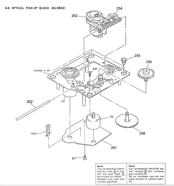

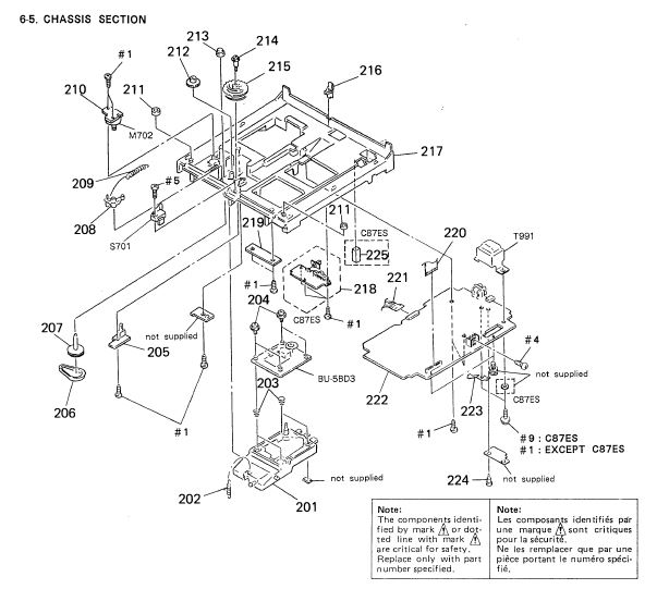

Ved du hvor du hvor jeg kan købe en ny rem? Er det den der har nummer 206 på dette billed
For på dette billed af selve drevet er der ingen rem
Træsider? - Ja tak
Indlæg: 6422
Sendt: 09 April 2014 kl. 12:15 | IP-adresse registreret
Hvis det er den, der indirekte trækker kurvehjulet 215, så ja. Hvor du kan købe den ved jeg ikke, da jeg ikke er i den store kontakt med branchen længere. Måske en anden byder ind her??? Ellers ta´ den med ned til en løsdelsshop, hvis der ligger en i nærheden af dig, og få en uoriginal, der er et par mm mindre i diameter
