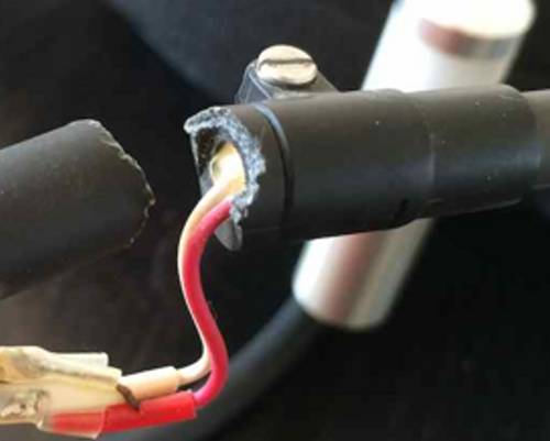

Jeg er blevet den heldige nye ejer af en Micro Seiki DQX1000 pladespiller. Det hele er i meget fin og funktionel stand, men under de
sidste mange års stilstand har den dog måtte lide noget overlast. Det har resulteret i en knækket headshell. Armen er den
oprindelig arm, nemlig en Micro Seiki CF-1, og jeg er således på udkig efter anbefaling om hvordan jeg får fixet dette.
Skal jeg starte med at forsøge at lime headshell eller er det spild af tid (billede vedhæftet)? Er en ny headshell noget man kan købe
- og det behøver for min skyld ikke nødvendigvis være en original? Eller skal man ud i en helt ny (brugt) arm hvis dette ikke er en
reservedel? Armbasen er en AX-1. Jeg er desuden lidt utryg ved selv at lave denne udskiftning, så hvis nogen kan anbefale et
værksted eller en person der kan hjælpe med operationen vil jeg blive glad.

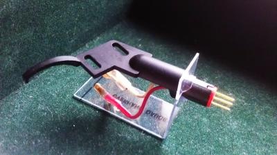

Du får et billede her af din headshell, som du kan se så er den med en bajonetfatning
så når du løsner skruen til headshellen skulle det være muligt at få den af uden at ødelægge den
Den vil være ulig nemmere at lime når den er fjernet fra armen
billedet er iøvrigt taget fra den eneste annonce jeg kunne finde på en CF-1 headshell
og som Analogueman angiver så er det dyrt kram , her på USaudiomart 500$
Hifi hilsen Ramma

Super, Ramma - det foto giver en del bedre grundlag for at prøve at fjerne den skadende headshell. Takker

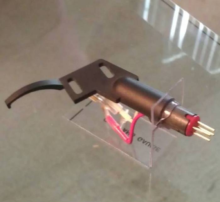

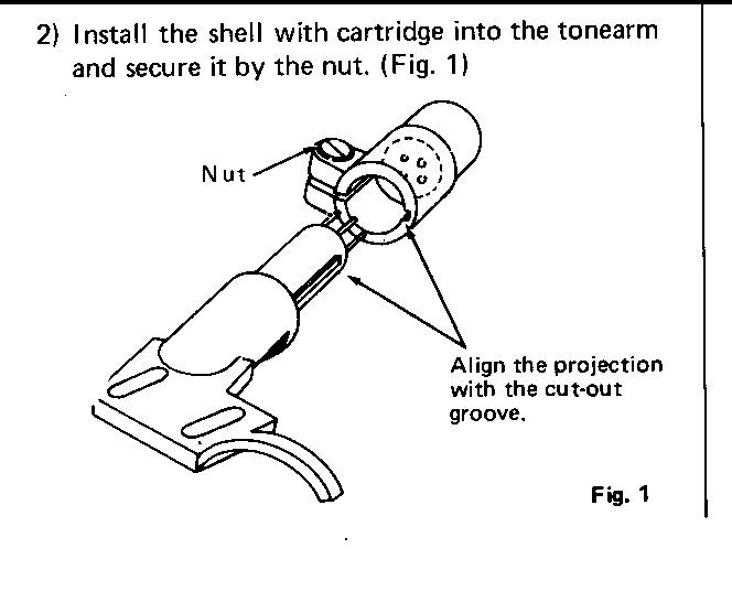

Fandt lidt flere billeder, håber det er ok?

Løsne skruen, hvis muligt?
Skruetrækker ned i samlingen, og prøve at lirke dem fra hinanden.
Kan være at de to udskæringer sidder stramt til
Og så kan det være at der mulighed for at tilpasse anden headshell, men skil den nu først fra hinanden
God arbejdslyst
Husk med tålmodighed skal den modige belønnes

Tak til jer alle for hjælpen - headshell kom af uden problemer, og er nu blevet limet. Bruddet var ret nemt at lime da brudfladen var
endt sådan at de to delen selv fandt sammen på den rigtige måde. Så fik de lidt sekundlim og jeg er temmelig sikker på det at det
ikke kommer til at spille nogen rolle for lyd eller funktion.
