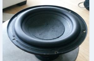

Jeg har en basenhed på 8" som jeg gerne vil bygge et kabinet til.

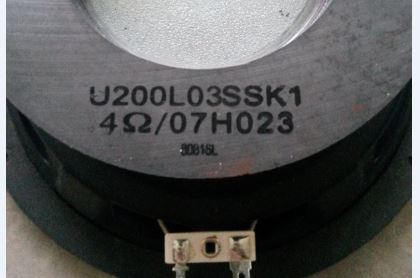

Men jeg har ingen specifikationer på enheden.
Der står nogle 'model nummere' bag på men jeg har ikke kunnet finde noget på den. Er der nogle der enten har bedre Held
med at finde enheden eller som har et godt forslag til et 'standart ' kabinet
Det er en kraftig bas som giver en dyb og blød bas.
Jeg er mest til bas-reflex men er også åben for et lukket kabinet
Håber i kan Hjælpe
/Philip

Det ser ikke ud til der er nogle der har bedre held end mig til at finde
den enhed.
Men er der nogen der har et forslag til et 'standart' kabinet ?

Du ved ikke hvad mærke det er? Eller prøv med lidt flere billeder

Tror desværre det er en reservedel eller lignende , men havde håbet
nogen måske kendte et godt sted at søge.
Eller måske en idé til e godt kabinet.
