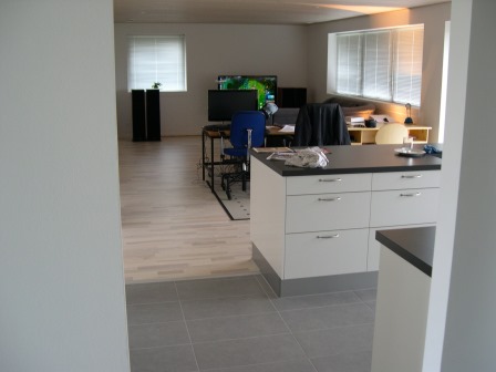

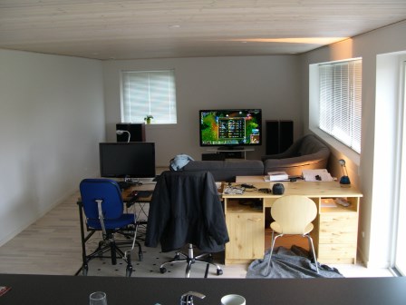

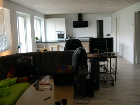

Bare lige for at give et indtryk af rummet. Ignorer rodet :)
Ps. Lige nu kører jeg kun med Concept 8'erne i stereo (A/B samtidigt), men det er blot fordi jeg ikke har fået trukket kabler over loftet. De skal stå foran køkkenbordpladen
Pps. Ja det er endnu lidt kedeligt at se på, men husk på er lige flyttet ind :)

Det var godt du lige smed et billede, så har man bedre en ide om hvordan tingene hænger sammen.
