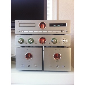

Eller Vincent, så følger der mulighed for at regulere lysstyrken
Faktisk hygge sådan om aftenen, i "glødepærenes skær" at lytte til kvindelige kunstnere, og især i weekender ledsagtet med et godt glas vin

Vincent har ladet små dioder lyse rørene op i det lille vindue, for bedre at skabe den effekt der var ønsket fra producentens side, men hygge er det da
