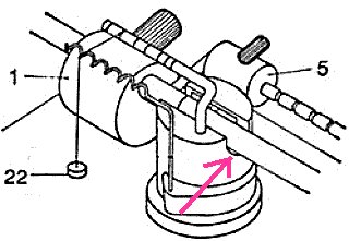

Den aksel ledningerne kommer ud af, det er den der bærer de horisontale lejer. De lejer der sørger for armens bevægelse ind over pladen. Og det lader til der er for høj friktion der.
Siden armen fungerede uden for plinten, tyder det på at der er noget i plinten eller i forbindelse med montagen af den der hæmmer den frie bevægelighed...
Neden under er der nogle billeder der viser armens opbygning. De er lånt fra lencoheaven.
Nede i bunden af "9" (på første tegning), som indeholder de horisontale lejer, stikker ledningerne ud. Hænger de ikke frit vil lejerne blive påvirket og armen vil lave et drag.
En anden mulighed er at det fedt der er i lejerne, hvis opbygning du ser på nederste billede, kan være blevet "stift" Så lejerne skal vaskes og smørres. Lejerne har nr. 7 på det nederste billede.
- Den hypotese, at lejerne trænger til smøring, bliver også sandsynliggjort ved at værket ikke kører med den rigtige hastighed.
Håber dette har været til hjælp...
1. Headshell/Plug-in head
2. Headshell locking collar
3. Armtube
4. VTF outrider
5. VTF weight/Stylus pressure weight
6. Antiskate notched guide rod/Adjusting spindle
7. Counterweight
8. Counterweight Stub
9. Arm Pillar
10. Arm Mounting collar M30/1,5(inner Ø 26,2mm)
11. Antiskate corkscrew/Leading arm
12. Antiskate weight (note there are 2 different weights - 1gm and 4gm)
13. Arm mounting nut/Nut M30/1,5
14. Cap
15. Locking screw and half round washer
16. Bayonet mounting
1. Pillar
2. Bearing vertical shaft
3. Cap
4. Arm Bearing nut
5. Ground clip
6. Horizontal bearing race
7. Horizontal roller bearings
8. Half round washer
9. Locking screw for half round washer
10. V Blocks/Rubber support
