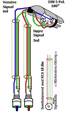

Sendt: 28 Juni 2005 kl. 14:51 | IP-adresse registreret
Hej Dixen
Måske har du allerede været inde og se ?
Der er sådan en fetter du skal bruge.
Til Beomaster 3500
Til din CD

Sendt: 29 Juni 2005 kl. 07:59 | IP-adresse registreret
Hej igen
Du skal bare have et kabel med 5 Pol DIN i den ene ende og 4 Pono han stik i den anden ende, så er de 2 TIL b&o og de 2 andre FRA b&o's båndoptager ind/ud gang. Vil du kunne til slutte flere ting, skal du bare have en audio omskifter boks.
Jeg vil mene at du kan få det hele her, ellers ring til dem og spørg.
Link http://www.avconnection.dk/
