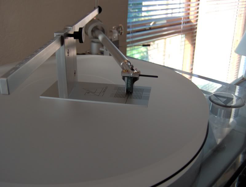

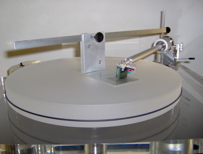

Her er Clearaudioen:

Lar denne Clearaudioen seg bruke for alle typer armer? Vil den kunne bestemme rett overheng for ulike typer armer? Litt vanskelig å se på bildet hvordan den fungerer.

Det vil jeg tro......den bruger Baerwald indstilling...tror jeg vist det hedder.
