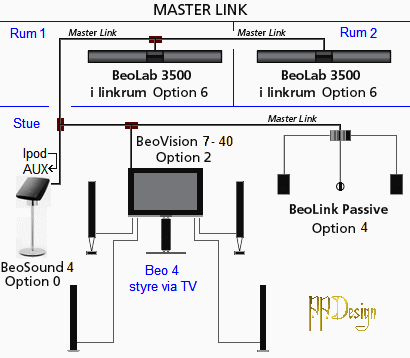

Sendt: 17 December 2007 kl. 11:54 | IP-adresse registreret
Sådan ville jeg opbygge det.
I rum tryk: Link + AUX for Ipod / Link + DVD / Link +  Radio / Link + TV ( Lyd). Osv.
Med højttaler tilsluttet TV i stuen, er det nr. et at styre alt via TV, derfor TV i option 2,
og  BeoSound 4 i option 0. For at høre Ipod her tryk AUX på Beo4.
Jeg ville også placere Beolink Passive i samme rum som højttalerne for ikke at Ht. kablerne
bliver for lange.

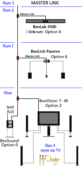

Sendt: 17 December 2007 kl. 13:59 | IP-adresse registreret
Vil du så absolut sidde i stuen og forstyrre med MP3 filer, og ikke bruge stuens højttaler,
mener jeg det er forkert at ødelægge den fordel fjernbetjenings mæssigt der ligger i at
styre det oprindelige setup via TV. Så brug MasterLink også til BeoLink passiv.
