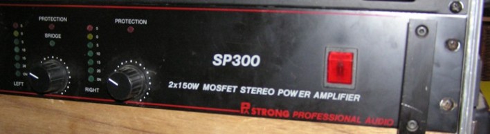

Jeg har påtaget mig at reparere et lille PA-anlæg for min sportsklub.
Det er en "PA Strong Professional Audio" "SP300" 2 x 150W MOSFET Stereo Amplifier
Som jeg kan se det tænder alting, protection-relæet slukker, men der kommer ingen lyd.

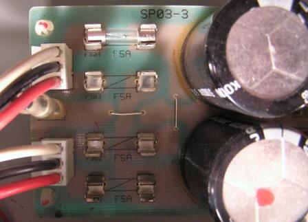

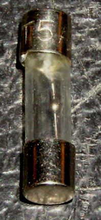

Har fundet ud af, at det der er itu er sikringer af typen T5A..
Skulle mene det er "slow blow" sikringer på 5 Ampere.
har forsøgt at købe en på tanken til biler.. den var på 5 amp, men vist en Fast blow. (F5A)
Da jeg satte den i, kom der en gnist / et knald, på trods af at jeg har afmonteret strømstikket, slukket på knapen, drejet helt ned for volumen etc.
Stadig knalder det når jeg forsøger at putte ny lille rund glas-sikring i holderne..
Det var den nederste sikring på billedet herunder der startede med at være sprunget...

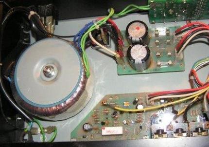

Hvader det der er strøm på ? Der sidder to store runde dimser på printet før sikringerne, lige efter en sort firkantet dims, som sidder lige efter den store runde ring-kerne strømforsyning.
Alt strøm kommer igennem 4 sikringer.
Først var 1 sikring gået - men nu er det 3 efter mit stunt....
Kan man aflade lytterne?! hvis det er det de er? (De sorte runde cylindre.)
Eller skal man bare skynde sig at putte sikringen i på trods af gnist?
Eller er det noget andet der er brændt af?
Håber der sidder nogle elektronik-kyndige DIY-folk der lige kan guide mig.
Eller forespørge på et foto af det print der holder sikringerne (4 stk. T5A) hvis det hjælpe.
Håber dog der er en simpel løsning.
Mvh. offcourse

Hvis en T5A sikring er røget, tyder noget på at transistorerne er kortsluttet.
Når sikringerne er gået, kan lytterne nemt holde spændingen meget meget meget længe, da der ikke er noget strømtræk.
Jeg er sikker på at en ny T (T= Træg = Slow blow) 5A sikring, vil springe lige så snart der sættes strøm til igen.
Du må tjekke transistorerne + drivere, jeg er sikker på at de er smuttet i svinget.

Vi skiftede sikringerne - alle de 4 glas-sikringer.
Så skrumlede vi lidt med den, og tested bridging-knappen etc..
og da vi vendte tilbage til "standard-setting" spillede den i den ene kanal.
Både juhu og Føj..
Men nu må vi nøjes med det indtil vi køber en ny.
Kunne se at der allerede var loddet 2 nyere mosfet-forstærker-elementer i - så den har haft ptoblemer før. Jeg tror den er ved at være gammel og overbelastet.
