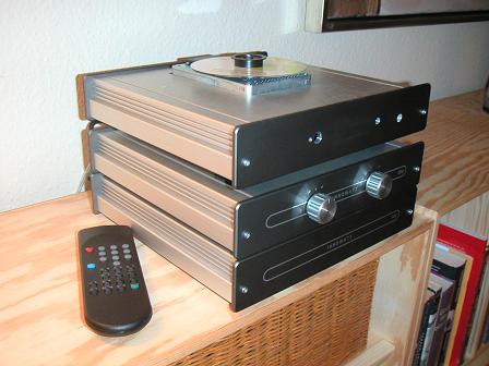

(Dette er starten på den oprindelige tråd): Ja, så blev det min tur - ovenover ses alle de "forstørrede ringeklokker" - de ER ikke store, indrømmet (26 x 26, B x D): øverst cd-prototype (transport), baseret på det velkendte cdpro2m drev fra Philips, i midten ingegreret digitalforstærker og i bunden en "strømbank" med 40K lytter - alt sammen af "egen avl" (burde måske snarere være i DIY-sektionen??).
BEMÆRK: Jeg er Innowatt-producent.

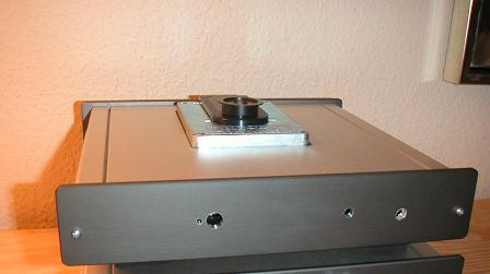

cd-prototypen: abstraher fra forpladen, det var lige hvad jeg havde ved hånden. I den endelige version vil en "ren" forplade figurere, desuden bliver selve philips-drevet (den lille alublok på toppen) blive nedsænket til kabinetniveau. Ingen knapper, men udelukkende betjening via fjernbetjening. Cdpro2m-traditionerne med toploading + puck følges selvfølgelig...
Låg?? Hvilket låg?? Jeg vil ha' en pladespiller  Af samme årsag er der intet display...og kommer det heller ikke (Test: Kan du høre musik uden at glo på de små digitaltal, der snørkler deruda'?)
En spøjs sag er, at selvom philips-drevet er fjederophængt uden anden fysisk kontakt til kabinet, så gør et par dæmpefødder en uhyggelig stor forskel, positivt (derfor er drevet hævet på det øverste billede ift. øvrige setup). Dæmpefødderne er nogle billige skumfiduser fra Hifiklubben i Lyngby - de sidder også under højttalerne - billeder følger snarest, og har også en + effekt dér).

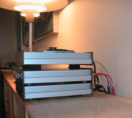

Strømforsyningerne er alle eksterne switchmodes - valget af konkrete forsyninger har virkeligt afgørende betydning for apparaternes performance...
Nærmere billeder + beskrivelse af højjtaler, kabler + placering/rum følger...

Fedt, har ikke hørt om nogle med Innowatt komp. før.

Det ligner jo ægte High Tech.
Men hvorfor kalder du dem for ringeklokker?

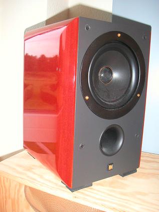

Hvorfor må vi ikke se dine højttalere?
De kræver virkelig at der er greb om bassen, før de åbner op, hvor klarer dine Innowat det?
Er de stadig baseret på Tripath eller var det Appogee?
Ellers lækkert at se, det ikke er størrelsen der gør det, er selv blevet træt af store kasser (altså når vi snakker hifi).

synes nu stadig knapper på cd vil være bedst...
vinder da helt klart diy pris for flotteste kabinet

Det er en intern joke: da der er tale om digitalforstærkere, så ligger det hele på et minimalprint - og med ekstern strømforsyning, så er der ikke meget imponatoreffekt over indmaden - i en af de tidlige udgaver af websiden blotlagde vi indmaden, og der var der en amerikaner, der mente at der var tale om direkte svindel: der kunne ikke komme lyd ud af det, der - han var overbevist om, at der var tale om printet til en ringeklokke !!!
Det må I også gerne - men kæresten havde inddraget kameraet til fødselsdagsbrug - regner med billeder i aften (21/9)
Det går fint "in my opinion" - men jeg tror at du forveksler HT' med nogle andre - de her har en følsomhed på 90 dB, 6-8 ohm over hele frekvensområdet (såhudt jeg hvisker), og er sparket ind mod bagvæg... men nærmere følger som sagt..
Apogee as usual
Ja, samme her - og det er svært at gå tilbage i størrelse, når først man er blevet "innowattet" - det fylder bare FOR meget (smag og behag osv.)

Kender fint Kef'en en lille 2-vejs basrefleks med uni-q, og rødlakeret mdf-sider (rigtig nice finish). Ingen bas overhoved med små strømsvage forstærkere, men med en heftig sag på omkring 250 watt i 8 ohm, skete der ting og sager.
Jeg har hørt denne lille perle på mangt og meget, men den manglede altid lidt. Den var sådan lidt morfar agtig, lige indtil den fik et skud hagl i røven, så fandt jeg ud af at der gemte sig en rigtig velspillende lille højttaler, med high end egenskaber.

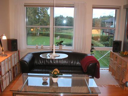

Ja, her følger så de lovede billeder og beskrivelser af lytterum og mine kære kef'er. Lytterummet først...
Stuen er ca. 4 x 7m. og et rimeligt udæmpet - ryatæppet under glasbord mm. hjælper dog. KEF'erne ses i begge hjørner, selve anlægget står til venstre for glasbordet. Foran glasbordet har vi lyttestolene. KEF'erne skal helst stå tæt op ad bagvæggen for at få en ok bas - problemet er, at de har det bedst et stykke fra sidevæggene. Derfor er de vinklede temmeligt kraftigt: den venstre ca. 50 grader indad, den højre ca. 30 grader - forskellen skyldes at jeg ikke har balancekontrol på forstærkeren, og gerne vil ha' sangere stående ud for den højre lyttestol...
Her har vi en af mine små KEF-venner. Dæmpefødderne under er fra Hifiklubben i Lyngby, og er udmærkede (dobbelt lag foran, enkeltlag bagtil).
Jeg er VILD med lakeringen - i starten syntes jeg det var lidt "porno-agtigt", men nu kan jeg ikke forestille mig en almindelig træHT. Den næste HT vil i givet fald få en tur forbi Lux-Lack (firma, der lakerer stabelstole etc.).
 "Sigtekornet" peger mod en position ca. 1 meter foran foretrukken lytteposition. Generelt er der ikke noget decideret sweetspot, højttalerne spreder utroligt godt - om det er et resultat af coaxenheden (bas/diskant i samme enhed) skal være usagt, men det er min fornemmelse...

Til slut aftenens godnatbillede - anlægget set fra siden...
Morfar-agtig? Nu synes jeg jo hverken at mao-sko, snaps eller en eftermiddagslur er at foragte, desuden er forstærkeren proppet med vitaminer

Hej Juspur
Hatten af for dit DIY-anlæg, det oser af "no bullsh*t" - flot og enkelt.
Jeg kan specielt godt lide din indstilling til knapper og display på CD drevet, ganske innovativt.
Er det iøvrigt muligt at høre mere om opbygningen af drevet ? - og sværhedsgraden af at bygge et drev selv ?
Til top Vis Alex E Nielsen's Profil Søg efter andre indlæg skrevet af Alex E Nielsen Besøg Alex E Nielsen's Websted

hejsa ,, det ser fint ud ,,
 jeg har haft samme ide med en cd pladespiller ,,, uden display mm ,, dog med et lidt andet ophæng mm ,,, samt alm strømforsyning
du skriver uden låg ? der jeg pt er er at for at få såån en godtkendt så må der ikke være fare for laserudstråling og når drevet tændes så søger den,,, skal der så ikke være låg på for der må ikke være direkte laser mod øjne mm ,,,
                                   hilsen kwwel
Selve philips-drevet skal groft sagt have tilsluttet forskellig spænding til hhv. drev, øvrig drev-relateret elektronik samt displayet - og det er ret langhåret. Se www.daisy-laser.nl/homeoptics for beskrivelse + god service. Ellers er der ikke de store forhindringer - der er lidt lodning af kabler, som kræver tid/tungen lige i munden...
Kvaliteten af strømforsyningen er altafgørende - mine erfaringer går fra middelmådigt til forrygende...
Der er mulighed for at trække en berøringssensor ud, hvis du anvender et displayprint fra daisy-laser. Uden plade søger den i ca. 1 sek. Min endelige version bliver nok med en lille klap, direkte over laseren...just to be sure... men iøvrigt anvender 47labs heller ikke låg på deres Flatfish.

jeg var ikke klar over at flatfish brugte en philips ,, jeg er nu også henimod en plade der enten lukker helt ned over hele overfladen eller bare over selve drevet

Jeg mener nu heller ikke at Flatfish bruger en philips, blot at Flatfish-drevet er uden låg, og laseren kigger "nedefra og op"...det var mig, der var uklar i skægget...

Ups, billederne blev lidt store, beklager. Men sådan cirka ender transporten med at se ud - dog er endelig beklædning omkring cdpro2m-drevet på toppen ikke endeligt afklaret.
