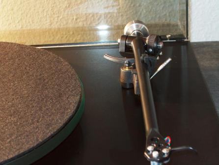

Jeg har fundet min 9 år gamle meget lidt brugte Rega Planar 3 frem og er i tvivl om hvad type tonearm det er ?, jeg mener det er en Elys pickup. Den skal primært bruges til overspildning til CD´ere . Hvad kan der gøres af billige lydmæssige forbedringer på sådan en karl ?? hvordan skal kontravægten stå. Er der noget at hente på nye kabler og stik?
Håber i kan hjælpe en amatør  i HIFI

Det ligner en RB300 arm.
Forbedringer? Jo.. det er der jo delte meninger om.
Jeg ville prøve en Spacemat og en K1 pickup.
Men om du kan lide det, må du selv afgøre.

Det er en RB300 arm.
Du kan se på pickuppens farve hvilken type det er. Hvis den er grå eller lilla er det en elys.
Følg denne vejledning til opsætning af pladespillerens arm og pickup:
http://www.rega.co.uk/downloads/p3%20instructions%202002(fro nt).PDF

  Tak for det fine link  Den er grå så det må jo være en  elys .

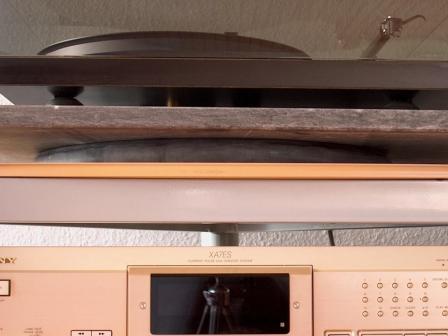

En ny justering af Regaen var tiltrængt det er allerede blevet bedre.Har lige modtaget fif  udenom forummet til at stramme bassen op og gøre den fri fra mit trægulv, men først en tur forbi cykelhandleren for at købe en 14" slange. Det pynter sandelig ikke men hvor det dog virker. Nu kan jeg byde lillemor op til regnlænderpolka uden det går direkte i pickup´en, Er der ikke nogen der har lignende , men måske kønnere løsninger

Hva har du så pustet slangen op og lagt den rundt under Rega'en?

Ja Jeg har blæst den op til ca 15" lagt en granitplade ,vatteret ud og sat rega´en på hele herligheden der står mig i 42 kr.

Lyder da helt sikkert som et tweak der kan betale sig - i hvert fald ideen - man ku evt. finde en erstatning for cykelslangen.
Lyder lidt som noget af det grej der ikke har fødder, men en gummikant hele vejen rundt - skulle osse gøre det let at stable,men måske skal man ikke prøve det med slangen.
Har selv en Planar 3, og det er ikke fordi jeg har et direkte prob. med vibrationer - men et eller andet sted har man vel altid uønskede vibrationer.

Hvor fandt du det stykke marmor henne?

Det er et afsætningsstykke fra mit gamle køkken jeg har slebet groft.

Du kunne jo bygge en fin trækasse i en passende træsort med tilhørende behandling. Marmorpladen kunne så være "flydende" top plade i trækassen.
Men noget andet er:
Sådan en cykel slange holder næppe luften for evigt. Jeg ville i hvert fald sørge for at have et lille vaterpas inden for konstant rækkevidde. Allerhelst monteret direkt på plinten.
Og den cykelslange ændrer jo pladespillerens afkobling drastisk i forhold til den oprindelige konstruktion.
Har du ikke en væg i nærheden? Musten eller beton. Rega har en fin hylde der er lavet til Planar 3.
Men eller kan en birkefinershylde med et par solide hyldeknægte også løse det.

Hvorfor det ? generelt er vinyl fra 60'erne og 70'erne bedre kvali end fra 80'erne, selvfølgelig med undtagelser. Du vil kunne få væsentlig bedre lyd fra en pladespiller end fra CD. så giv den din væghylde og drop det gyngende underlag. En god riaa er heller ikke af det dårlige..
