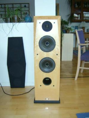

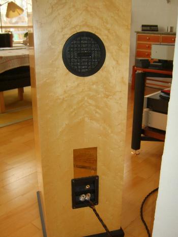

Holfi Thyra Charisma mk II
36kg stk . De bedste enheder fra Scan Speak modificeret af Holfi.
Bemærk det ekstra stik til jording af højttaler enhederne, som er forbundet internt i kabinettet.

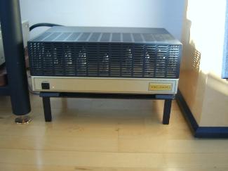

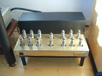

Disse monoblokke har erstattet min zappulse   !
Beard M70 mk II 1x70watt kl A
De spiller bare musik .
24 stk EL84 rør.

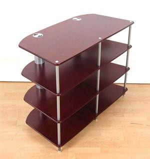

Glemte lige at nævne at jeg har et rack på vej, til at stille alle herlighederne på. Aavik TT4. Skulle lande i næste uge. Så får jeg ikke hold i ryggen mere !

de der Holfi-æsker er bare sååå fede.

de er godtnok seje, de Beard'er - tillykke med dem - ht'erne kender jeg ikke, men de er flotte.

Jeg har gulvvarme og nu har jeg så også 2 røritorer
Jeg fik de 2 rørfætre med et sæt ny matchede TAD rør værdi 3000kr + de gl rør. De holder vel 5-6år så det går nok

Supernice setup
Kan godt huske at jeg i gamle dage gik og savlede over disse blokke, de er råfede.
Kender kun dine højttalere af udseende, men de er flotte synes jeg.

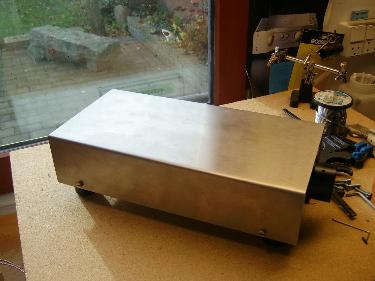

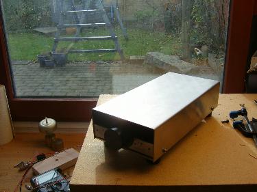

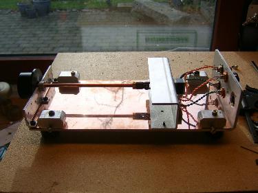

Dette kabinet med alubund ,belagt med kobber, samt rustfrit stålsvøb, skulle egentlig have været brugt til en Zappulse monotrin project ( har 2 stk kabinetter) . Det blev aldrig realiseret. Nu skal det bruges til min passive kontrol amp. Fandt lige en gl Elma stereo attenuator med sølvprint og guldkontakter 24 trin, i rodebunken. Det er med faste modstande og er i øjeblikket et 220k log, brugt i en rørforforstærker Tiny Tube. Jeg havde tænkt mig at udskifte modstandende, så det ender som et 10k log istedet. Det skal så forbindes til en NLE
73 ROC og evt en Elma omskifter, det sidste er endnu ikke besluttet.
Kabinettet skal have en træfront og skulle så være klar til brug !!
Der sidder i øjeblikket et 50k log Alps potmeter, men det ryger snart ud !!

Det ser sku spændende ud, er det "bare" lige at lave en forforstærker?
Hvornår forventer du den værende indsat i dit øvrige setup?

Det er faktisk rimeligt simpelt, så længe vi taler om en passiv kontroldel ! Det eneste man skal bruge er jo et potmeter evt en omskifter, hvis man har brug for at kunne skifte mellem flere signal kilder. Lidt kabel , stik og en kasse at proppe det ned i ! Så længe man holder sig til korte signalkabler og den rigtige impedans tilpasning mellem signalkilde og forstærker har man jo det reneste signal som overhovedet ikke bliver påvirket af diverse komponenter som IC`er , kondensatorer og flere modstande.
Jeg påregner at bestille modstande til stereo attenuatoren i den kommende uge . det vel et par timer at lodde modstande ud og de nye i og implementere attenuatoren i kabinettet.

Lækkert setup. Og så en Aavik på vej. Lækkert møbel. Troede ellers at Aavik var gået på numsen??? Jeg var selv på jagt efter en TT3 sidste år, men "måtte" nøjes med et Target S320 i stedet for.

Jeg tror såmænd du har ret med hensyn til Aavik de er nok lukket. Jeg skulle også selv bruge et Aavik 3, men det kunne jeg ikke finde. Så jeg har bestilt et Aavik 4 istedet . Jeg fjerner bare den ene hylde og afkorter gevindstængerne som er gennemgående i alle fem ben . Vubti så har man et Aavik 3 og en ekstra hylde
