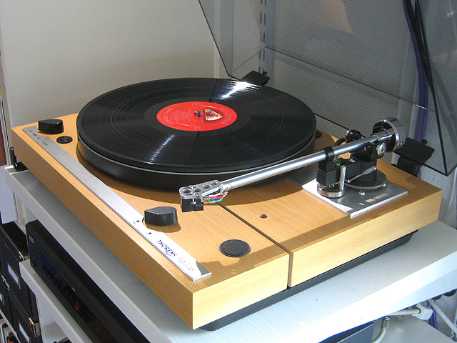

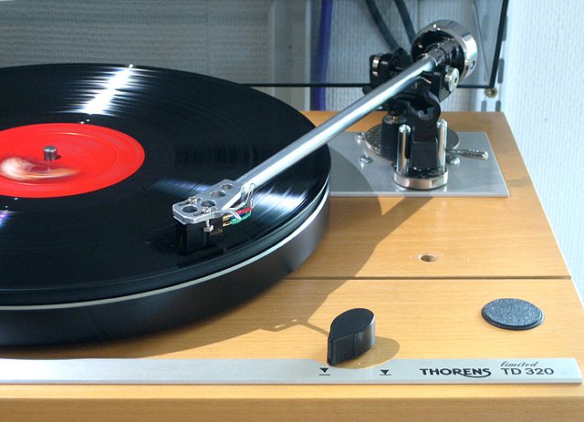

Nyt selvgjort armboard i aluminium. Det måtte blive lidt stort for at skjule de efterhånden mange huller i Thorens'en fra diverse arm-monteringer.
Montering af armboard
Armboard med Pete Riggle VTAF
Thorens med OL Silver og Grado
Her er "kampen" på sit højeste.
Dæmpning af indre pladetallerken
Dæmpning af bund. Det sorte er materiale, som var monteret fra fabrikkens side.
Træbeslagene, som danner modhold for armboard, blev tildannet på ny, så de kunne fastholde VTAF-bøsningen. Bagved ses kogeelastik omkring bøsning.
Thorens med OL Silver og Shelter 501
Shelter 501. Desværre var jeg nødt til at indsætte et mellemlæg i hård plastik. På et tidspunkt må jeg lave et
i sort, så det ses mindre.
