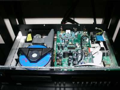

Jeg har en ældre Arcam Delta 270, som jeg bruger som CD nr. 2. Den lyder generelt fint, men har tendens til at rode meget, så da jeg ikke havde givet alt for meget for det har jeg valgt at recappe den og modificere lidt.
Det jeg har gjort er følgende:
Skiftet samtlige standard lytter (Rubycon YK) ud med helt nye, også standard, Jamicon SK.
Udskiftet 3 stk. BC 128 Solid aluminum 33uF/10V til Black Gate Nx HiQ 47uF/6,3V. UPDATE: Black Gate skiftet til Sanyo OS-CON SC 33uF/16V
Skiftet samlige dioder til ultra fast soft recovery udgaver. 1A udgaverne i analogdelen udskiftet til 10A To-220 udgaver...
Monteret sokler til hurtig afprøvning af andre opamps.
Udskiftet 2 stk. LM317/LM337 til 2 stk. LT317AT/LT337AT 1% udgaver.
Udskiftet 4 stk. 7805 til LM340AT-5.0 1% udgave.
Monteret LC XO 3 med strømforsyning. Lagt 1 stk. 22.000 uF/35V KMH parallelt med Suntan 4700uF/25V lytten som sidder på XO3'en. Monteret XO3'en så tæt som muligt på Clock signal tilslutningen, så jeg kun har 7cm kabel.
Udskiftet et andet krystal (200ppm) til 5ppm udgave fra LCaudio.
Jeg er meget tilfreds med lyden overall, da cden ikke længere har tendens til at rode og har fået en meget strammere bas og lyder er blevet meget mere klar, frisk og livlig. Dog vil jeg overveje og prøve nogle andre 5V regultorer, da disse ændrer lyden utrolig meget og har en lille tendens til at afsløre frem for at spille musik. Jeg synes de markerer øvre mellemtone lidt på nogle plader... Men de skal lige have chancen og spilles til, det er trods alt kun 2 dage siden jeg monterede dem.
Alt er lavet i steps. En ting af gangen, hvorefter der så blev lyttet. Mange ting er blevet kasseret bl.a. nye opamps. OP275 lyder altså bedst i denne afspiller.
UPDATE: jeg har monteret nogle LC moduler med 2 stk. LT1028 på hver. Umiddelbart er det bedre end de andre op-amps jeg har prøvet, men om det er bedre end OP275, det vil tiden vise. Endvidere har jeg fået 4 stk. AD797AR fra AD som jeg har monteret på de samme print fra LC. Disse er dog ikke blevet prøvet endnu.
Derudover har jeg moteret et par striber 2mm blygummi under låget. Regner med at der ryger et par striber mere i hist og her...
Her er lige et billede ud "låg".
Ps: clock'en sidder under printet...

Øget hastighed...hmmm.... Ja, sådan er det jo i teorien, og var jeg ved at bygge en politiscanner eller lign. ville jeg nok også tænke meget teoretisk. Men nu handler det altså om lyd, og her vil jeg skide på hastighed, hvis det resulterer i at apperatet efter montering af en "hurtigere" kondensator lyder dårligere...
Ang. SMD synes jeg stadig at det er de dårligst lydende kondensatorer jeg har haft i mit grej. Selv min zappulse blev bedre af at få 22uF/16V SMD kondensatoren ud og proppet en 47uF/6,3V alm. lyt (godt nok black gate) i istedet. Også Rubycon ZA er MEGET bedre end alle de SMD kondensatorer jeg har prøvet. Jeg har snakket med en af mine kammerater, som er ingeniør og han siger at det er pga. at SMD tantalerne typisk har alt for høj ESR.
Nå men jeg har ellers prøvet noget nyt. Jeg har fået proppet nogle nye op-amps i Arcam'en, og uden at sige for meget, vil jeg siget at det lyder lovende. Med lidt hjælp fra LC (her købte jeg printene) og ONtech, hvor jeg fik fat i op-ampsene.
Det er en LT1028 og det lyder som sagt lovende. Jeg vender tilbage med den endelige dom.

Ja, det er rigtigt, det var sku' lidt modsigende... he, he...
Jeg ved bare at jeg ikke kan lide lyden, når der kommer SMD kondensatorer i, men jeg har jo heller ikke prøvet så mange?
Sammenhæng? Det er der sku' sjældent synes jeg. Jeg prøver mig frem, baseret på erfaring.
Lige en lille update.
Jeg har længe gået og overvejet at skifte Black Gate NX hiQ kondensatorerne, så de er blevet skiftet til OS-CON SC, da der før sad BC 128, som også er en tør aluminium kondensator, følte det som en god erstatning.
Jeg kan kun sige at jeg fik ret. Det hjalp helt vildt! Meget mere liv og punch.
