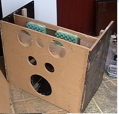

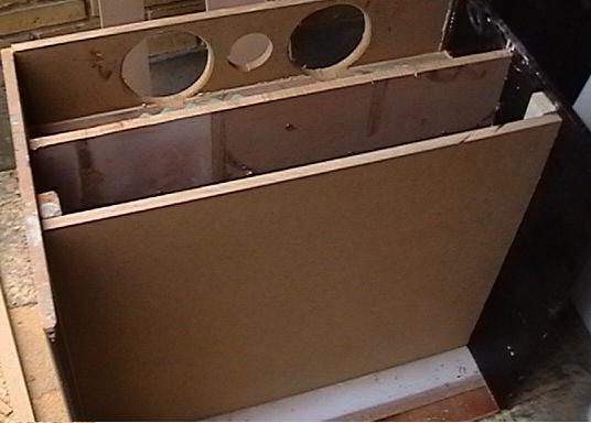

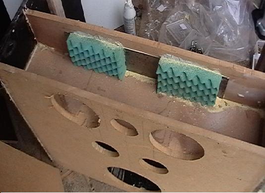

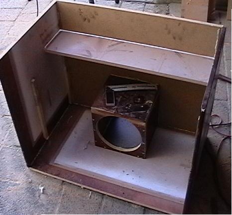

Hej.

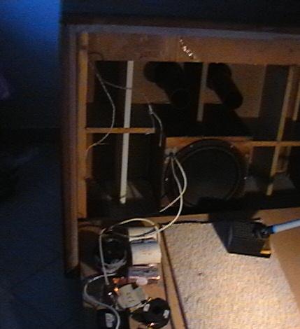

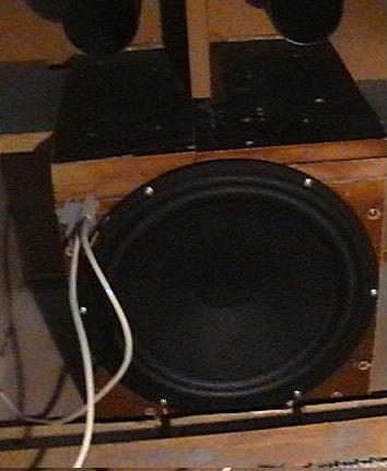

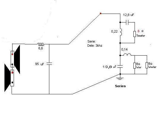

Her lidt billeder af min nye centerht. Den skal bestykkes med SS9500 diskant, 2 x Seas G17rex/p og SS 10" compound. Jeg ved ikke endnu om jeg skal lave seriefilter eller alm. parallelfilter.
Jeg kaster lige delefilteret på:
Som man kan se på det sidste billede er der en del kabinet "til overs" på bagsiden. Den skal rumme min "Pers pulser", se andet steds for billeder...
http://www.hifi4all.dk/forum/forum_posts.asp?TID=14836&P N=1
mvh. Per.

Det bliver en 3 vejs med SS 10" erne i bunden. Jeg regner med at lave noget kombineret serie/parallel filter, dvs. 12db parallel i bunden og 12db serie i toppen.
mvh. Per.

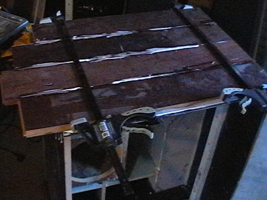

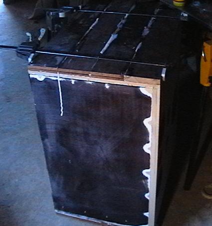

Her lidt flere billeder...
Jeg er ved at lime mahognyplanker på. Det er olieret 22mm massiv mahogny, som er skåret til på en bordrundssav. Det er samme måde jeg har lavet min sub, med en båndpudser og et slibebræt bliver det rigtig godt...
Jeg har vist ikke rigtigt gennemtænkt, hvordan jeg får den ind i stuen. Den er allerede tung som et ondt år og når enheder og ca. 25 kg forstærker bliver sat i , såøhhh....
mvh. Per.

Hvad er ideen i at bygge det hele sammen?
Den bliver jo både tung og upraktisk som en container, og det bliver vel heller ikke lettere at komme til forstærkerne hvis nu der f.eks. røg et eller andet i dem eller lignende!
kim olsen
Bruger siden: 01 August 2003
Indlæg: 5749
Sendt: 31 Oktober 2004 kl. 22:35 | IP-adresse registreret
det er vist bare ment som en usædvanligt overdimensioneret center... men i det lange løb kan det blive en uhyggeligt seriøs hjemmebio.

Hej.
Forstærkeren skal sidde på bagsiden, hængslet, så den "lige" kan svinges ud og tilses, hvis det (forhåbentlig aldrig) bliver nødvendigt. Jeg bliver nok nødt til at sætte hjul under, så jeg ene mand kan flytte med den...
Jeg arbejder på højtryk på den og skal nok sende pics, så snart den ser lidt mere færdig ud...

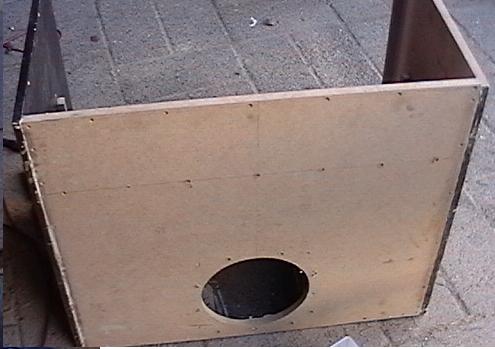

Sendt: 01 Februar 2005 kl. 23:05 | IP-adresse registreret
Hej.

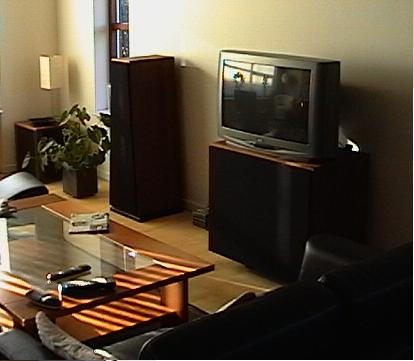

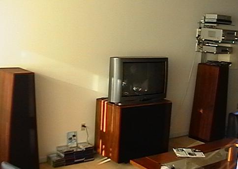

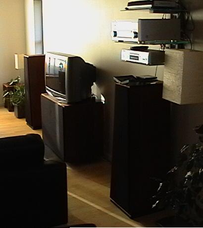

Nu spiller den musik/tv lyd. Den går rigtigt dybt, faktisk tror jeg den tangerer min sub (se andetsteds i sektionen). Tv kabinettet går desværre helt i selvsving ved visse frekvenser. Jeg sætter nok tv'et på nogle dæmpefødder; må se om det hjælper. Min pioneer receiver lukker ned når der skrues lidt op, men mellemtonerne trækker også ca. 3 ohm, så derfor...
Smider lige et par billeder...
Fugemasse og kit skjuler meget skidt
Jeg havde egenlig et billede mere af delefilter, men det ses vist tydeligst hér.
mvh. Per.

Hold da op en ordentlig kasse til center.
Hvordan spiller den sammen med resten af udstyret?

det ser da hammer godt ud !
gerne flere billeder af hele herligheden

Hej.
Lige nu spiller kun centeren og subben. Da jeg spillede med bagcenter + frontcenteren (kun baggrundsmusik og tvlyd) lød det fint sammen. Centeren har godtnok en SS9500 disk, men bagcenteren har jo integreret softdome i bassen (coaxenhed), så det lød stadig godtnok sammen. kan næsten ikke vente med at få forstærkeren færdig, så det hele kan spille sammen.
mvh. Per

Det er sgu i orden, at din center højttaler er større end dit fjernsyn - det er er god værkstedshumor
- BR

Hej.
Ja, den er stor. Konen himler øjn hver gang jeg står og aer den lidt...
Den skal så også rumme effektblok til hele svineriet og delefiltre til frontht'erne.
Pt. står den på en plade med hjul under, men skal ende på nogle dæmpefødder a lá SD. Jeg ved ikke rigtigt hvad den vejer...med tv bliver det nok +100kg.
mvh. Per.
