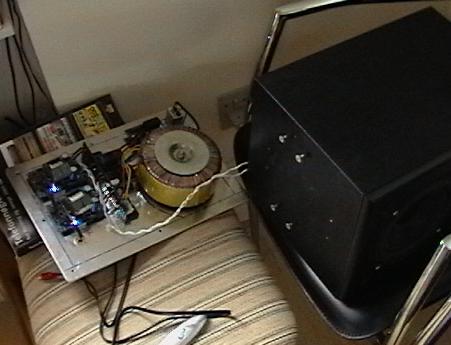

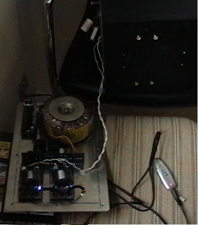

1 x 12" m. 2 slaver på ca. 28 liter jf. High Fidelitys udgave. Jeg har brokoblet 2 pulsemoduler og sat en predator netdel m. tilhørende 500 va trafo. Jeg hæfter lige et billede med:
Det er godtnok før den blev wiret up, men du kan se det hvodden det hænger sammen...
mvh. Per.
Hovhov det er også uden sikringsholderen; dem kom jeg lige i tanke om, inden jeg startede den op...pyh

Flot arbejde!  Men, kan de vælte huset?

cst1967
Bruger siden: 09 September 2004
Indlæg: 411
Sendt: 30 Oktober 2004 kl. 19:25 | IP-adresse registreret
Der lyder lidt vildt med så meget effekt...
Er det virkelig nødvendigt for at det lyder godt..?
Kan den forstærker der træker dine fronter følge med..?
Håber du bor i hus....

cst1967
Indlæg: 411
Sendt: 30 Oktober 2004 kl. 19:44 | IP-adresse registreret
Ved ikke om jeg har misforstået noget...
Men hvordan kan man få 750 watt ud af en forstærker når transformatoren kun kan levere 500 watt = VA
Christian

Jeg har lavet en konstuktion, som den vist på billedet, dog med en 1000VA trafo i stedet. Jeg har ingen problemer med brum, faktisk er den fulstændig lydløs. Selv med hovedet helt nede ved trafo/moduler siger den INTET  Og så lyder den jo tilmed godt...
Så ingen problemer her!

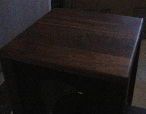

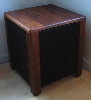

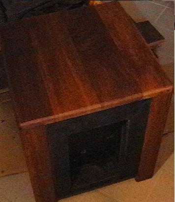

Lige et par opfølgende billeder; som helt færdig...
Spørg mig ikke hvordan den lyder, idet det pt. er den eneste ht. jeg har at spille på, så vi må alle vente med indtrykkene....sorry.

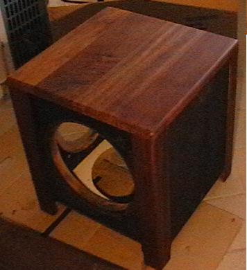

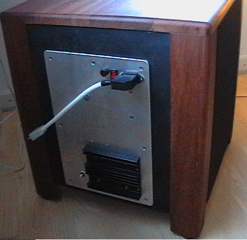

Her ser man bagsiden af subben/forstærkeren.
Der står den jo fint. Kablet på gulvet er til en lampe. Kabel til subben er trukket over loftet fra kabler i væggen v. anlægget.

Flot arbejde!
Ingenting er lettere end at komplicere alting.
Til top Vis Masti's Profil Søg efter andre indlæg skrevet af Masti
kim olsen
Bruger siden: 01 August 2003
Indlæg: 5749
Sendt: 31 Oktober 2004 kl. 22:56 | IP-adresse registreret
virkeligt Nice! den højeste WAf jeg nogensinde har set mht til en sub
Ronin
Lyd og Billed Vodskov
Bruger siden: 31 Marts 2003
Indlæg: 7547
Holy crap - en hjemmelavet sub med flot design og i en lækker finish! Sådan skal det gøres!
Hvor meget kommer herlighederne til at stå i når den er komplet?
Hvad skal resten af systemet bestå af - ligeledes hjemmebygget?

Flot design....
Hvad sidder der af elektrolytter i strømforsygningen...?
Kan ikke se dem på billedet...

cst1967
Indlæg: 411
Sendt: 31 Oktober 2004 kl. 23:56 | IP-adresse registreret
Glem hvad jeg før skrev om elektrolytter...
