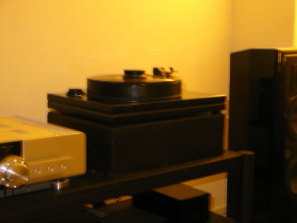

Hej alle
Jeg har efterhånden gået og tænkt på et stykke tid hvordan jeg kunne eleminere vibrationer i min pladespiller.Det endte op med at jeg støbte en plade i blybeton som jeg kom oxidsort i.Her er lidt billeder

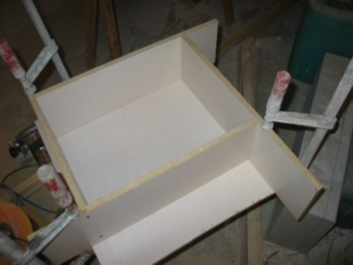

Først skulle der laves lidt forskalling.Det blev lavet af en side fra et gammelt køkken højskab

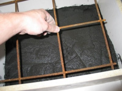

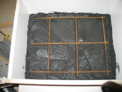

Dernæst kom jeg armering i.Tre lag blev det til

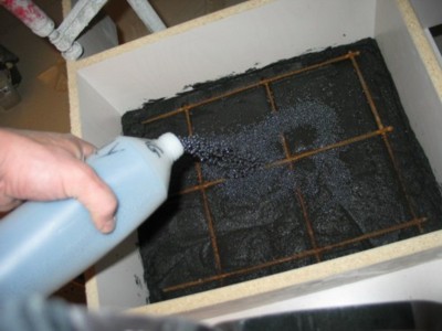

Så kom der lidt blyhagl i

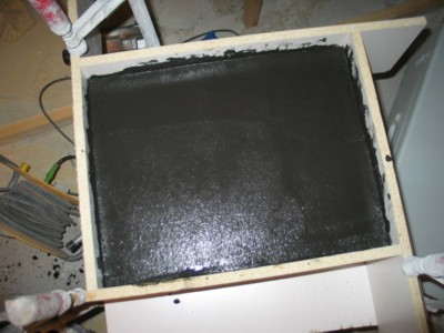

Færdigstøbt!!! Så må det være tid til at slukke tørsten
Så er hylden på plads.Det har virkelig hjulpet på lyden,specielt perspektivet og roen i lydbilledet.Men den var f..... tung at bære på plads alene(Den vejer omkring 60 kg.
Efter at jeg havde støbt den spartlede jeg den med en blanding af oxidsort og cement for at lukke de små huller, og sleb efter med vandslibepapir.Det gav lige det sidste

Pascal
Bruger siden: 19 Juni 2003
Indlæg: 861
Sendt: 10 Oktober 2005 kl. 21:11 | IP-adresse registreret
Seriøst gået til værks, skal jeg love for. Kunne være lækkert med lidt bedre billeder af det færdige produkt.

Boye
Bruger siden: 18 Juli 2003
Indlæg: 2019
Sendt: 10 Oktober 2005 kl. 21:12 | IP-adresse registreret
Jeg vil tro at den virker efter hensigten, men må nok vurderes til at være noget af en miljømæssig svinestreg, når den en dag bliver bortskaffet. Men det har du måske tænkt på?
Aecrewboss
Bruger siden: 11 Oktober 2004
Indlæg: 180
Sendt: 10 Oktober 2005 kl. 21:15 | IP-adresse registreret
Man kan jo altid smide den bag i bilen hvis den skøjter rundt her til vinter

270961
Konto lukket efter anmodning fra bruger
Bruger siden: 05 Juni 2003
Indlæg: 889
Sendt: 18 Oktober 2005 kl. 19:32 | IP-adresse registreret
Spørgsmål: Jeg kan se dit rack står på gulvet......har du overvejet om grammofonen skulle hænge på væggen for at få yderligere afkobling eller anseer du ikke det som et problem ? Ellers seriøst håndværk

kontrast
Lukket efter ønske fra bruger
Bruger siden: 13 Juni 2005
Indlæg: 558
Sendt: 18 Oktober 2005 kl. 19:47 | IP-adresse registreret
Er du nu helt sikker på det er smart at afkoble den fra alt? Jeg tænker
på at som du beskriver lyden, så må den være blevet tilkoblet 60 kilo
cement! Det kan da ikke være et fremskridt?
Det kan være jeg er miljøskadet af at have en Linn grammofon, hvor
alt i og omkring den er lavet til at gynge og hoppe og alle de amterialer
der er i den må gerne synge med, det er det der giver den samlede
lyd.
Jeg tror også din kan høre hvad den har omkring sig. Lyder den ikke
mere kold nu?

Man kan IKKE eliminere vibrationer!? Man kan flytte dem, eller lave dem om til varme.
Flytte dem er hvad du har gjort! Ved at gøre dit underlag tungere, har du flyttet resonans frekvensen længere ned. Her kunne en mulighed også være ”som nævnt andet steds” at hænge den op på vægen! Den vejer jo noget mere end 60 Kg.
Noget der er ophængt i en eller anden form for ophæng, udnytter det at lave vibrationer om til varme. ”lidt ligesom en bils affjedring, laver resonanser om til varme, gennem ophæng og gummi dækkene”
Dette er IKKE for a genere dit flotte arbejde! Men for at komme med et indlæg, som forhåbentligt kan være, nyttige tanker når man tænker på vibrationer/resonanser i div. Hi-Fi sammenhæng.

Jeg har eksperimenteret lidt med afkobling gennem tiderne..
Hvis du får hakket en masse blyhagl (som du også iblander beton'en) meget fint, nærmest blystøv..
Og blander dette i smæltet bitumen, som så støbes til en bitumen /bly masse der har det areal der skal til for at dække pladespilleren eller din beton blok, ( hvilket gøres stort set som du har gjort med beton blokken) så har du sammen med denne beton blok gået begge veje, hård & tung + blød & tung afkobling, herved skulle praktisk taget alle viberationer flyttes væk fra hørbare områder og dø ud, de dør især godt ud i bitumen materialet..
Jeg vil regne med at du skal bruge omkring til 8stk. 4 x 450 x 450 mm. bitumen plader og 10 kg. bly støv ( "malede" eller hakkede hagl)
Dette er dog også lidt af en milijømæssig svinestreg som en her kaldte din beton blok!... og vær forsigtig med bly støvet!! MEN det virker kanon..
Brugte det selv i min vinyl "dage"
Prøvede nemelig også selv med beton, ( dog uden bly) samt have fliser, granit blokke, marmor og alskens ting.. ( granit & marmor ja.. sten generelt.. er dog for resonant, men kender dog en der har støbt nogle fine underlag med granit støv/stemel og cement )   4 stk.  50 x500 x 500 mm. cement fliser med en sådan her beskrevet  bitumen "klat" i mellem hver lag og under det hele, endte med at gøre "tricket"  stilhed og total dødt underlag!...
Så hvis du laver en sådan bly/bitumen afkobling og pladsere betin klossen oven på, har du det bedste af begge verdner..

vilmann
Nerds
Bruger siden: 01 April 2003
Indlæg: 2390
Sendt: 18 Oktober 2005 kl. 23:06 | IP-adresse registreret
Nu blev jeg jo aldrig ingeniør, men derimod EDB-mand så tilgiv mig hvis jeg roder lidt.....
Jeg er helt sikker på at tunge "ting", som fx jernblybeton-klodesen har en fin effekt på pladespilleren.
Og ligesom Kontrast er jeg helt sikker på at det samme kan opnås ved at montere en hylde til pladespilleren på væggen. Væggen skal selvfølgelig være af beton eller mursten. En tynd gipsvæg dur ikke
Og så er der lige det med tilkobling og afkobling.
Nogle mener det er det samme.
Som jeg ser det, gælder det om at få resonanser væk fra pladespilleren. Altså skal spillen kobles til underlaget da resonaserne ellers ikke kan komme væk.
Men set fra stor højde er det en strid om ord.
Aecrewboss: Du kan prøve noget "sjovt", hvis det altså kan lade sig gøre med en Interspace (det er en Interspace, Ikk?):
Tre spikes og en glasplade på din klods og så tre spikes mere under pladespilleren. Husk endelig at lade være med at bruge fødderne på Interspace'en.
Dette ser jeg som afkobling. Resonanserne har ikke en chance for at komme væk, og vil formodentlig ende i pick up'en. Der er ingen præmie for at gætte at det overhovedet ikke fungerer.
Men det viser at der rent faktisk er forskel på afkobling og tilkoblling. Og det viser også hvorfor der er sådan nogle fine fødder på Interspace'en.

Aecrewboss
Indlæg: 180
Sendt: 19 Oktober 2005 kl. 10:05 | IP-adresse registreret
lyd.
mere kold nu?
Jeg har aldrig hørt en Linn grammofon så det skal jeg ikke bedømme,men filosofien om át det hele skal stå og synge med er jeg ikke tilhænger af.Ifølge min overbevisning handler det om at begrænse vibrationer så meget som muligt,så det kun er det som der er på pladen som der bliver gengivet.
Jeg syntes at lyden er blevet en del bedre end den var før,og det er der også andre som syntes, der har hørt konstelationen både før og efter.R.P,Sund, og Alrune er nogen af dem som har hørt det ,det kan være at de kan komme en udtalelse?
Sund sagde en fin ting som jeg også tilslutter mig men som nok deler vandene
"Rør er da meget fint hvis man kun vil høre halvdelen af hvad der er på pladerne"
Til top Vis Aecrewboss's Profil Søg efter andre indlæg skrevet af Aecrewboss
