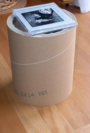

 15,2 cm i dia kan måske få´s , rigtig fin godstykkelse,  med det skal afhentes .
 her er der lige et nytaget billede
http://www.piobyte.dk/MSV2

Det rør ser u-almindeligt velegnet ud!
Hvor meget har du af det og hvad skal det koste?
Jeg ved ikke helt om jeg har mulighed for at få det afhentet, men det kan vel lade sig gøre, når motivationen er stor nok :-)

 Hej Troels , så er der paprør, er i tvivl om du har fået en PM ,

Og hva' laver Van Morrison så lige oven på det store rør?
piobyte
Indlæg: 2169
Sendt: 11 April 2006 kl. 10:48 | IP-adresse registreret
 godt  set
