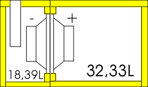

Hej gutter.
Jeg har fået et par Peerless SLS 10" enheder
Ja undskyld kvaliteten, det eneste jeg lige haved var mit webcam
Dem kunne jeg godt tænke mig og bygge ind i et isobaric 4th order bandpass system
Mest af alt pga. WAF / Børn
Jeg har kigget lidt på div. sider på nettet men kan ikke rigtig gennemskue hvordan man beregner de 2 kammer.
Enhederne er en Peerless SLS 10"
Specs -> http://www.tymphany.com/datasheet/printview.php?id=37
Hvis der er nogle der kan komme med nogle forslag så ville jeg blive glad

Den enhed du omtaler er SLS263 ikke?
Med hensyn til "isobaric 4th order bandpass " så har jeg et program hvor jeg kan beregne det for dig, mit program kalder det bare ikke lige "isobaric 4th order bandpass " så jeg er ikke sikker på hvad for en det er du er intereseret i. der er følgende at vælge i mellem: 1:Bandpass single-tuned box, 2:bandpass paralel double-tuned box, 3: bandpass serie double-tuned box. De første to er med henholdsvis et og to rør ud til friheden, den sidste løsning er med et rør mellem de to kamre og et ud til friheden.
Ved ikke om det hjælper dig noget, men skriv hvis jeg kan hjælpe med beregningerne . Så hvilket område skal den dække? en hurtig beregning med "bandpass single-tuned box" giver følgende: nedre f3 = 22,56Hz øvre f3 = 85,21Hz, dette er ved et kammer1 på 32,33litter og kammer 2 på 18,39litter og med et rør på ø66*309,2mm, med det rør kan du fylde 200W i subben uden at du opnår portstøj.
Håber det noget du kan bruge, ellers så skriv lige, så hjælper jeg så godt jeg kan.

glemte lige at sige at røret skal sidde i kammer 2.

Hej Busk
Tak for tiden
Jeg tror vi er enige at det jeg vil have er et "Bandpass single-tuned box"
Jeg ville bare bruge de 2 enheder jeg har og opbygge dem i et Isobaric "front to front"
Håber dit program kan klare den

Hej Beol
Jamen så er det nøjagtigt den beregning jeg har lavet til dig, der sidder to enhedder i push-pull front to front som du gerne vil have det, så er det bare om frekvensområdet den så dækker passer til det du skal bruge den til??

Hej igen
Du bør dæmpe kabinettet på allr overflader, det har jeg vist med det gule på tegningen.

Sendt: 13 April 2006 kl. 21:13 | IP-adresse registreret
Kanon ...
Kassen vil blive delt ved ca 80 hz så øver f3 viker meget fornuftigt
Nedre ... ja der skal den bare så langt ned som det er forsvarligt ;-)

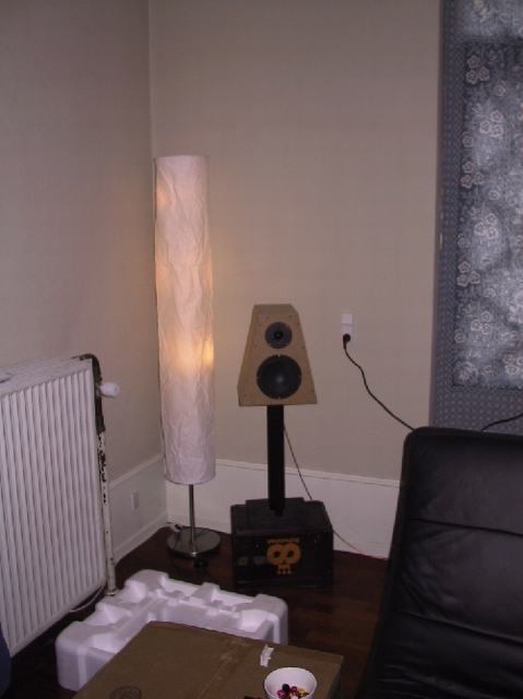

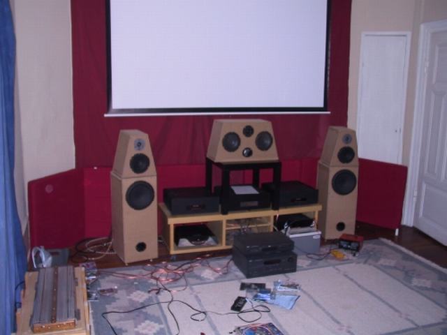

Her er lige et ligge billede fra min bio/hi-fi rum, der mangler noget finish men det kommer når der bliver tid til det
Ja som det ses på billedet så skal der bygges en reol til alt udstyret, men som sagt, det kommer. Nedenfor ses baghøjttalerne.
Ja her mangler der jo så også lige en stander med ordentlig højde.
