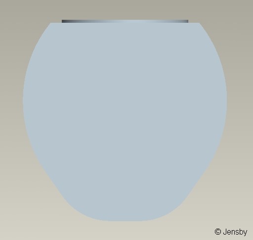

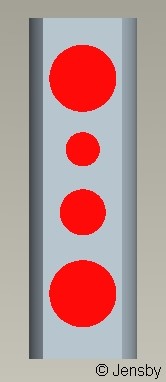

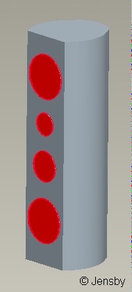

Har besluttet mig for at prøve at dele planerne for næste projekt med jer, nu da mit nuværende projekt er gjort 100% færdigt, og det kribler i fingrene for at komme igang med et nyt
Målet denne gang, er igen at bygge en "no compromise" DIY højtaler, men denne gang med et lidt andet udseende, som bliver højt og smallere, så vi får lidt mere WAF på konceptet...
Jeg har tegnet de allerførste skitser op.
Set forfra:
Set lidt fra síden:
og set ovenfra:
Det skal lige siges, at enhederne ikke sidder helt korrekt placeret i kassen, jeg forventer de skal sidde så højt som muligt....
Kassens mål er ca. 130 cm højt, ca. 30 cm bredt på baffelen, og ca. 40 cm dyb.
Det giver ca. 180 liter, minus plads til forstærkere og mellemtone/diskant kammer. Ialt ca. 150 liter til basreflekskabinettet.
Jeg regner med at bruge følgende enheder:
Diskant: Scan-Speak Revelator D2905/990000.
Mellemtone: ATC SM75-150.
Bas-enhed (2 stk): Scan-Speak 23W/4557.
Jeg ved godt, mange idag diskuterer hvorvidt Scan-Speak's nyere diskant, R2904, faktisk er bedre. Selv er jeg meget i tvivl, og elsker denne Revelator diskant. Og så synes jeg den i dette projekt, passer meget godt sammen med ATC mellemtonen, med deres fine dome-membraner.
Jeg regner med at skulle dele (aktivt) omkring de ca. 400 Hz og 3800 Hz, hvis jeg kan få Scan-Speak basserne så "højt" op i frekvens.
I starten, regner jeg med at bruge Behringer DCX2496 delefilteret, indtil man får trimmet konstruktionen på plads...
Fortsættelse på tråden følger, som projektet kommer til at skride frem....

jensby
Bruger siden: 26 Maj 2003
Indlæg: 387
Sendt: 21 August 2006 kl. 08:03 | IP-adresse registreret
Hej Meil,
Ser ud som en super spændende højtaler du har lavet dig der!
Jeg er også rimelig fortrøstningsfuld, alle enhederne hver for sig, holder absolut top-klasse, så det er "kun" samspillet der skal arbejdes med!
Og det er lige her DCX'eren kommer ind i billedet, så bliver det jo legene nemt at trimme delefrekvenser og niveauer på plads. Dog er det planen mine altid skal deles aktivt, faktisk havde jeg bestemt mig for at bruge 4 Klasse-D effekttrin pr. højtaler, så bas impedansen ikke bliver alt for sindsyg med de 2 23w'er i paralel.
Så hvis der er nogen der kender et godt 3-vejs aktivt delefilter, som er bedre en DCX2496, er jeg meget interesseret i anbefalingerne!
Mvh Jensby

Hej,   jeg forstår ikke du vælger 4ohm bas, når du kan få 8ohm i samme serie
Derudover vil jeg sige at 2 stk Revelator 18W...  i 16ohm nok ville være nærmest perfekt til dit design, da du skal have mellemhøj delefrekvens til ATCen, og altså har brug for en bas med gode mellemtone egenskaber uden unoder
Ved brug af "standard" elektronisk delefilter er det fordel hvis enheder har meget stort lineært frekvens område...pudsigt nok har mange faktisk den modsatte opfattelse
Vedr. kabinet design....husk at du bør have mellemtone/diskant i lyttehøjde....så du får et meget og unødvendigt  højt design med en bas øverst
Jeg ville afgjort placere begge basser under mellemtone

jensby
Indlæg: 387
Sendt: 21 August 2006 kl. 12:13 | IP-adresse registreret
Hej Musicus,
Tak for svaret. Jeg har ikke kunne finde 23w'eren i en 8 ohms udgave, men findes den, vil det da være optimalt.
Jeg har valgt at placere enhederne som vist, da det passer lige i øjet med kabinet målene. Som du kan se, er kassen 130 cm høj, og det betyder diskanten sidder ca. 97 cm over gulvet, lige i perfekt lytte-højde. Og så synes jeg det rent "optisk" er meget pænere med denne placering, end med 2 basser under mellemtone/diskanten. Og højden skal jeg bruge alligevel for at opnå volume nok til basreflekskabinettet.
Jeg bruger 18w i min nuværende konstruktion, som "mid-bas", men som egentlig basenhed, mangler den både dybde og "power". Der er simplethen ikke dB nok i den, som egentlig basenhed.
Men jeg har dog ikke lagt mig helt 100% fast på, om det bliver 23w eller 22w.
(Oprindeligt er mit projekt inspireret af ProAc Response Four, som benytter næsten de samme komponenter, blot er 9" enheden en ATC driver...)
Jeg har set/hørt et par konstruktioner, hvor ATC mellemtonen spiller ned til lige under 400Hz, så så langt op skal basenheden heller ikke spille....
- men lad mig endelig høre - jeg kan jo sagtens have overset et eller andet
/Jensby

Neeper
Lukket efter eget ønske
Bruger siden: 11 Maj 2003
Indlæg: 762
Sendt: 21 August 2006 kl. 12:35 | IP-adresse registreret
Hej Jesnby
Du skal klart bruge 22W istedet... Den spiller langt bedre... En 23W er en sub enhed, med progressiv spider osv. 22W er meget mere dynamisk lineær.
Men nej, den kan ikke klare så mange tæsk som en 23W, og den skal bruge et meget større kabinet... Men så brug 4 stk. hvis det skal være vildt... Men der røg WAF faktoren vidst :)
Ellers brug 8 stk. i isobarik, så skal du kun bruge 90 liter... (og en masse penge...)
Mvh Kim
PS: Du vil også få gevaldige problemer med at få den til at spille sammen med den 3" ATC. En 22W har under 1/3 bevægelig masse i forhold til 23W, og er meget bedre egnet til at gå lidt højere i frekvens...

Neeper
Indlæg: 762
Sendt: 21 August 2006 kl. 13:18 | IP-adresse registreret
Uha... :)
Ja, det er nogle fine enheder, men de har højere mekanisk tab end en SS 22W, og så er de med plastik membran... Jeg har aldrig forstået hvorfor man bruger det? Det er jo smart at man ikke har nogle store opbrydninger uden for arbejsdområdet, istedet bryder membranen pænt op i hele det område den spiller i... Jeg har aldrig hørt en enhed med plastik membran der kunne spille, sådan for alvor...
Mht. diskanten, så er en R2904/7000 bedre end den gamle Revelator... Men den kan være ond at lave et filter til. Og hvis det ikke er optimalt, så får man nok mere ud af den gamle 9900 (som er en 9700 med en anden forplade)...
Mvh Kim

musicus
Indlæg: 2655
Sendt: 21 August 2006 kl. 13:21 | IP-adresse registreret
Ok,  overset noget....ATCen er en meget fin mellemtone og jeg frygter lidt at den bliver kompromitteret af ScSp bassens mildest sagt noget ulineære mellemtone....du skal regne med at enhedens opførsel udenfor delefrekvens er lige så vigtig....det vil blive meget hørbart og medføre hård mellemtone
Har du overvejet SKÅNING/Audiotechnology....han kan lave dig et par 8" med underhængte svingspoler, "saftige" magneter og impedans så 2stk paralelkoblet ender på 5-6 ohm
musicus
Indlæg: 2655
Sendt: 21 August 2006 kl. 13:27 | IP-adresse registreret
OK, kan se du selv har kig på Skåning.....han kan skræddersy din enhed præcis til dit formål, lavere egenresonans, mindre frekvensområde, impedans, underhængt svingspole osv.
Men som Neeper er jeg heller ikke vild med polymembran
Har du overvejet EQ på basserne.....kunne måske være fint til dobbelte ScSp 18w revelator.....tænk på at Gryphon bruger det på 5"
Du siger at 18W har for lidt power, men der er forskel på en og to enheder
Ydermere vil ATC med en lav delefrekvens også have for lidt power....hvis du lader 2 stk 18W spille lidt højere op får du masser af power
Men du har ret i at følsomheden på 18W er temmelig lavmen måske med 4 stk pr side ?
Nå, nok kværuleren, over and out!

Hej Musicus og i andre!
Tak for indspil og kommentarer!
Jeg tager dem alle med i mine overvejelser, er jo svært lige at overskue det hele selv fra starten... Og mens projektet er på tegnebrættet rykker det jo ikke i tegnedrengen, så kan man tillade sig at være kritisk.... og når man går igang, betyder de sidste kroner jo ikke verden til forskel, så vil man bare have det bedste af det bedste...
selv er jeg meget usikker på ATC domen, men omvendt, kan jeg heller ikke slippe oplevelsen, da jeg hørte den og Revelator diskanten i ProAc Response 4 højtaleren.... gys... gåsehud... gulp... DET VAR GODT! .... Den lyd vil jeg ha!
ProAc Response Four bruger ATC basser, men de har også flere liter kabinet at gøre godt med. Min forhåbning, er at der de sidste år, er kommet nye/bedre basser til, så jeg kan nøjes med færre liter, og derved få lidt mere WAF....
Synes det ser ud til at blive lidt for "tyndt" og ikke dybt nok (til min surround opstilling) med 2 stk 22w i 150 liters basreflekskabinet...
