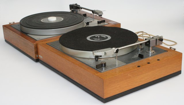

Så bliver det spændende om 2 stk. B55'ere kan blive til en rigtig god DIY pladespiller. Det er jo en lidt ærgerlig pladetallerken der er på sådan en fætter, men med lidt modifikationer så kan det jo være
Her et billede af de 2 donorer:
Der skal laves en solid plint, og armen skal være en Rega RB300, der skal nok følge lidt billeder som det skrider frem.

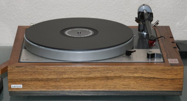

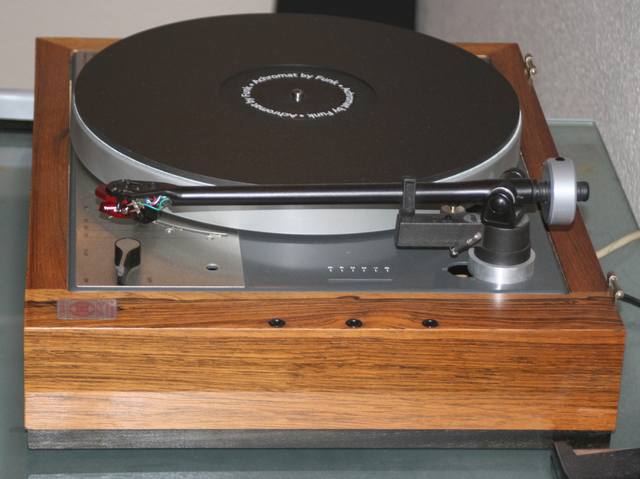

Nu er det jo nok ikke længere et sommer projekt, men den ene B55'er har dog aligevel spillet lidt modificeret i ca. 2-3 måneder, og har gjort det så godt den er klar til næste stage i dens forvandling.
Lenco'en er endnu kun opdateret med en temmelig god dæmpning af pladetallerknen, og lidt Bituemen dæmpning af selve Plinten. Så er der yderlig lagt en plademåtte på fra Funk, nemlig en 5 mm. Achromat. Her ud over er der så monteret en REGA RB250 arm som er udstyret med en Dynavektor DV10X5 PU.
Dette pladespiller setup spiller faktisk ganske godt, selv om Lenco plinten hænger og dingler lidt for meget til min smag, i dens egne originale fjedre.
Så næste trin er altså at få værket over i en anden plint. Her må jeg med skam meddele at jeg faktisk har limet noget af det fineste birkefiner sammen til en knap 10 cm. tyk plint, og faktisk også savet dette til på mål til Lenco'en. Men jeg mangler "bare" at fræse ud til værket, så det bliver hermed døbt om til et vinter projekt.
