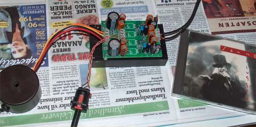

Test om nu det hele kan være på printet.
Hver udgangstransistor sin egen orange lyt på 470uF, som deles om en 4700uF. Opampen har ligledes et sæt 470uF lytter og tæt ved (og ikke på billedet) kommer 1nF NPO//100nF, forsynes gennem en modstand fra LM78/79'erne, som igen er afkoblet af en std. 1000uF.
Den lille 56uF bruges til at afkoble konstantstrømsgeneratoren fra forsyningen i håb om at den bliver så stabil som muligt.
Lige som valg af opamp ikke ligger helt fast er der også lidt med modstandsvalg jeg går og sysler lidt med.

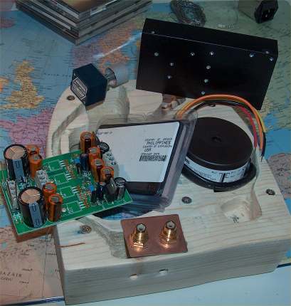

Så kom der print og de sidste komponenter....
Jeg skulle lige se hvordan det passede med de største af komponenterne. Det ser lidt ud som om jeg har placeret nogle af dem for tæt.
Trækassen er mit første forsøg med min overfræser. Den blev ikke helt som jeg ønskede. I baggrunden ses mit indkøbte netstøjfilter. En hel del større end forventet, så den får jeg nok ikke plads til. Desværre....

PHN2

Hæhæ, det ligner en julegave fra min 4 årige søn fsva. træ"kassen". Frihånd med overfræser er nono.

Sendt: 31 Januar 2008 kl. 08:43 | IP-adresse registreret
Det er så heldigvis kun bunden der er så ringe. Men værre er at jeg syns den ser skæv ud. Det er stiksav gennem 6cm træ (hvilket også er nono, for klingen buede åbenbart), men dog efter en linie.
Men set med mine øjne er kassen mindre vigtig. Det er jo de indre værdier der tæller
PS: Man er da også glad for sin 4årige søns arbejde
PPS: Jeg har også en alukasse til at ligge til formålet. Den kræve bare at signal ledningerne kommer rigelig tæt på trafoen.

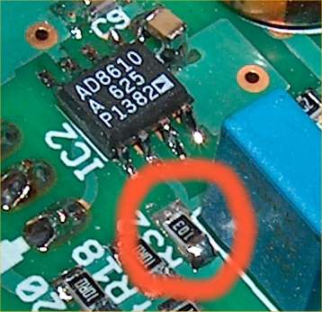

Desværre er det ved at gå op for mig at 5 ganges forstærkning er lige lidt nok. Det klares let ved at skifte en modstand. Nemlig denne, men......
Hvordan f.... kommer man lige derned nu ?
Edit: Det lykkes og den er nu 27Kohm.

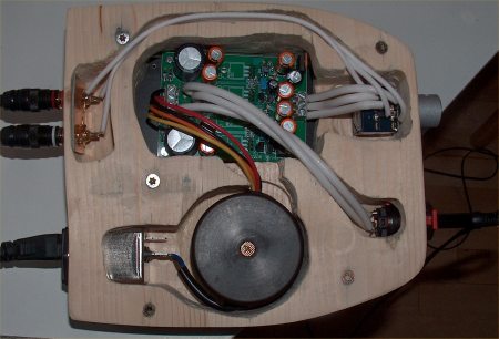

Sendt: 02 Februar 2008 kl. 12:44 | IP-adresse registreret

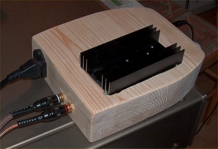

Så fik jeg det hele i en kasse. Må lige skynde mig at sige at de som kan bakse en træ-kasse sammen, så det nærmest bliver et kunststykke, har jeg pludselig meget respekt for. Kassen blev ikke som jeg ønskede, men tæt nok på til at man ka' se ideen.
...og så bagfra....

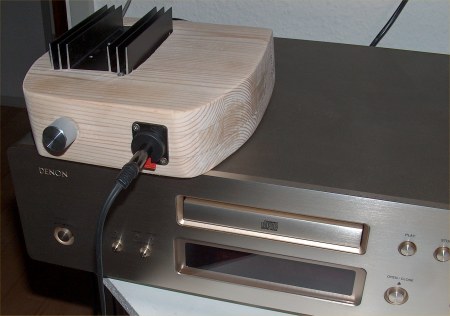

Et kig til det blå Alps potmeter....
Så et kig til de samlede herligheder. Kablerne er inderledere af tiloversblevne antennekabler
Jeg vender tilbage med målinger. Lige nu skal jeg bare nyde.

PHN2
Bruger siden: 02 April 2003
Indlæg: 1374
Sendt: 02 Februar 2008 kl. 16:50 | IP-adresse registreret
Hej.
Sådan er de fleste at mine projekter også; pæne udenpå/på fronten, men ligner nogle gange noget fikumdik de andre steder....
Men det ser godt når den er monteret, pånær køleribben ovenpå. Man kan self. lægge cigaretter der når man skifter cd

bdef
Bruger siden: 09 Juli 2006
Indlæg: 739
Sendt: 02 Februar 2008 kl. 17:36 | IP-adresse registreret
Kølepladen er en jeg bare havde i forvejen. Den bliver pænt varm, som det kører lige nu. Det er ikke køn med den oven på, kan vi godt blive enige om, men jeg vidste ikke hvor den ellers skulle være.

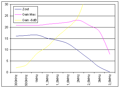

Lidt målinger. Desværre har jeg ikke så advanceret måleudstyr til min rådighed, så det her målte er med en hvis usikkerhed.
En udgangsimpedance under 3 ohm i det hørebare område og en båndbrede på mellem 1,5 MHz og 2,6 MHz afhængig af hvor potentiometeret står er vel rigeligt. Den lette hævning omkring 2 MHz tilskriver jeg min buffer som sidder i feedback loopet. Det er formodentlig også det der giver gingningen herunder.

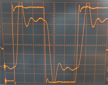

320 KHz firkant ind og så det her ud. Belastningen er 1 KOhm med 4,7nF parallelt over. Lidt dæmpet ringning. Ikke perfekt med problemfrit.
For at kunne andre spændingen over en 4,7nF kondensator med 10V på 250nS skal der bruges 190mA. Den strøm tilfalder her på ca. 100nS. Det går lidt hurtigt det her
