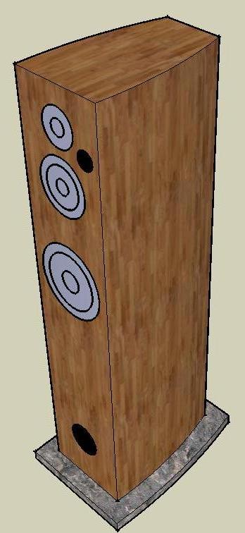

Jeg har besluttet mig at skifte mine højtalere ud med et flottere kabinet:) det betyder at jeg skal finde en ny bashøjtaler. Denne højtaler skal være 8" og have nogle rigtig lækre egenskaber, til en max pris på 750 kr stk. foreslag modtages gerne...
diskanten er en http://www.tymphany.com/datasheet/printview.php?id=54
og mellemtonen er en http://www.tymphany.com/datasheet/printview.php?id=123
dette er så designet jeg går efter øverste kammer bliver 14 L
og nedre kammer bliver efter hvilken bas der skal monteres i den. dog vil jeg beholder 120 cm i højden lige meget hvad:)
Mvh Jesper
ps. glæder mig til at høre jeres mening;)

2 ting:
1. Dejligt at se en anden der også bruger google sketchup
2. Hvad er den sorte cirkel til højre (og imellem) for mellemtone og diskant?
altså tegningen var mest for at jeg kunne se hvad jeg vil have:) så var bare for at vise at der evt. skulle sidde noget basreflex:) hvilket jeg ikke er sikker på der er brug for til midrange enheden...
Mvh Jesper
ps. Google Sketchup er da er meget lækkert program, det gælder bare om at have fantasi:P

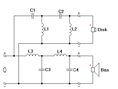

Har kigget lidt på nettet og har besluttet af lave et 24 db Butterworth filter mellem diskant og mellem tone med deling ved 2000 Hz...
Kondensatorer:
C1 = 13 uF
C2 = 18.375 uF
C3 = 31.363 uF
C4 = 7.613 uF
Spoler:
L1 = 0.202 mH
L2 = 0.832 mH
L3 = 0.487 mH
L4 = 0.345 mH

D2010 som du har valgt, er en dejlig og vellydende diskant ( kører selv med den ), den har efterhånden nogle år på bagen, men den klarer sig stadig rigtig godt.
I alle de forskellige delfilterkonstellationer jeg har prøvet på den enhed igennem tiden, så falder det altid tilbage på en 18db/okt bw filtrering ved ca. 3000 hz ...hvilket jeg synes lyder bedst til den enhed.
Alternativt er netop den enhed også god til luft i toppen, som Troels Gravesen her giver et eksempel på: http://www.troelsgravesen.dk/SP_38.htm
Ellers spændende det du har gang i, følger med på sidelinien.

Ren indbygningsmæssigt kan jeg absolut ikke lide den: for den er virkelig pain in the ass at lave udskærring til... lige ny køre jeg med at 6 db BT på den:) med de to enheder, nævnt i første indlæg... synes nu det spiller ret godt:)
Til top Vis ehb_elh's Profil Søg efter andre indlæg skrevet af ehb_elh
Man beslutter ikke bare en delefrekvens som man har lyst til, ihvertfald ikke hvis man vil have et godt resultat.
Derudover så bliver den lille 2010 diskant ualmindelig presset hvis du vil have den til at spille med fuldt niveau helt ned til 2.000 Hz.
Som Syncroniq siger er XT25 et meget bedre valg, og så bør du eksperimentere med en passende delefrekvens et sted mellem 2kHz og 3kHz.
