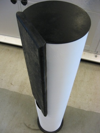

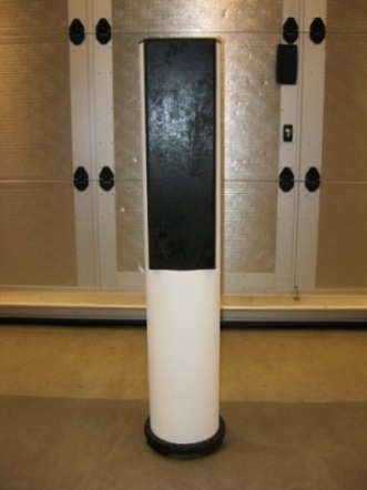

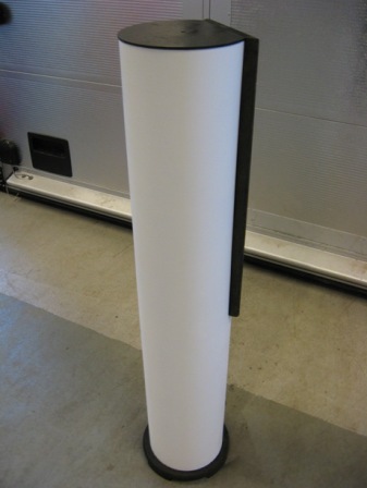

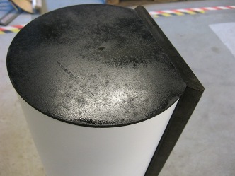

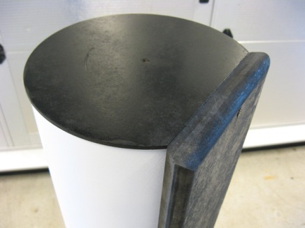

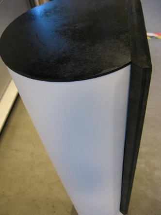

Hey alle gæve selvbyggere...
Så er det blevet tid til at bygge igen.
Mit sidste projekt endte med en "Ellam-XT"..... dem er jeg utroligt glad for, men da jeg påtænker at omrokere stuen, giver det mulighed for en gulvhøjttaler og dermed en mulig forbedring.... måske... :-)       ( man kan jo altid håbe)...
Mine tanker går i retning af en konstruktion med enhederne fra mine "Ellam" og desuden en ekstra SS bas i samme størrelse. Altså 2 stk  5 1/4 " basser og en XT diskant.
Har overvejet flere kabinet konstruktioner..... Synes helst ikke at den skal fylde for meget i stuen, og samtidig være til at holde ud at se på.....
Har i dag lavet en "model" i 1 til 1 størrelse......
Smider lige nogle billeder... Ville være rigtig glad for ris/ros og gode råd....
Det er bare en grov "model" så ha' lige de "store briller" på :-)
De bliver ikke Hvide/sorte som her, men det var det eneste spraymaling jeg lige havde ved hånden.
"Hakket" under frontpladen bliver udlignet med en skrå plade nedad. Havde bare ikke lige noget at gøre det med.... Som sagt "en grov model"...  :-)

Super spændende projekt. Dog husk at passe på med om du får en stående bølge (orgelpipe effekt).

Laver derfor kabinettet i 200mm rustfrit rør med en indvendig pålimet sporet 12mm MDF plade, som bliver fyldt med sand i "sporene" og derefter beklædt med bitumen.. Håber at det er nok til at bekæmpe resonanser...
Planen er også at sætte porten i bunden af kabinettet, så den vender direkte i gulvet.. Foden er lavet så den skulle kunne fordele porttrykket.... Ved ikke om det er optimalt, og kunne også godt placere porten lige under den nederste bas på fronten... er bare lidt nervøs for hvordan den vil koble til rummet når den sidder ca. 50 cm over gulvet.... Samtidig har jeg regnet mig frem til en 6,8 cm port, ca. 14 cm lang og synes at den er lidt voldsom på fronten... (den skal knækkes 45 grader ned, indvendigt, for at kunne være i kabinettet)

hvis kabinettet har cirkulært tværsnit, bliver der en voldsom resonans sv. t. ½ bølgelængde = diameteren, uanset dæmpning. Det bliver omkring 1000 hz, ikke? Det kan nok høres i porten, er jeg bange for.
Du bad om vores ærlige mening: Selv om den minder om de ret flotte Arcitec, finder jeg det ikke ubetinget vellykket. Men selvfølgelig bliver stål-overfladen da flot.
