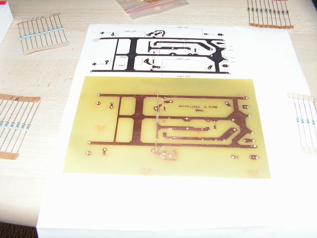

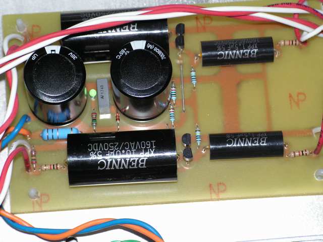

Her er det nøgne buffer print klargjort til montering, jeg har selv lavet printudlæget udfra diagrammet i PDF filen.

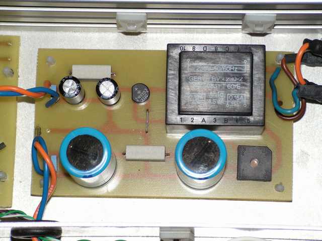

Her ses strømforsyningen, der er både forsyning til buffer kredsen og til indgangsvælger kredsen.

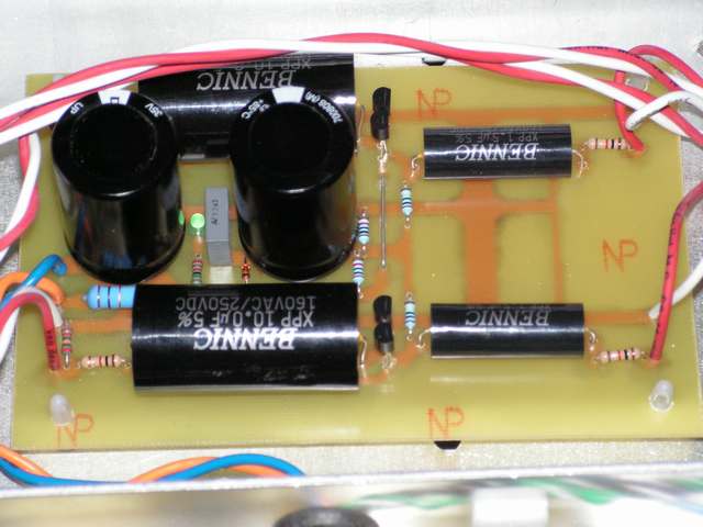

Her er et billed af det færdige Bufferprint, jeg har brugt de bedste polypropylener fra Bennic. Modstandene i serie med lydsignalet er kulfilm, mens resten er 1% metalfilm modstande.
2SK170 Transistorene er matchede parvist, de har en Idss på 4,21mA og 4,25mA for det ene sæt, og 4,41mA og 4,42mA for det andet sæt.

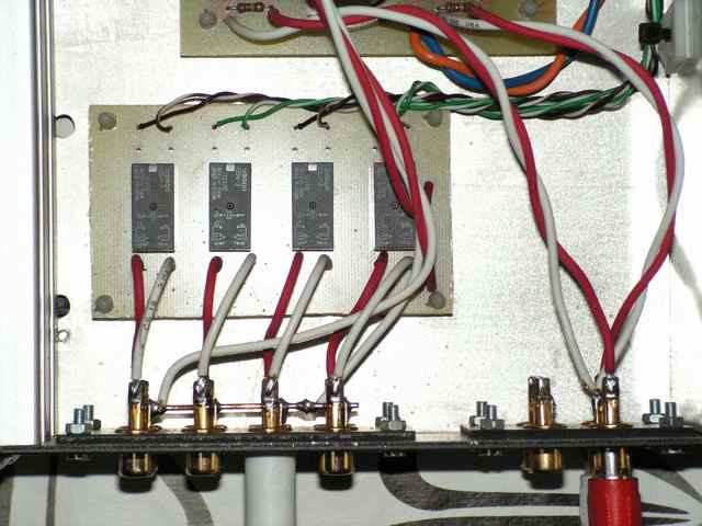

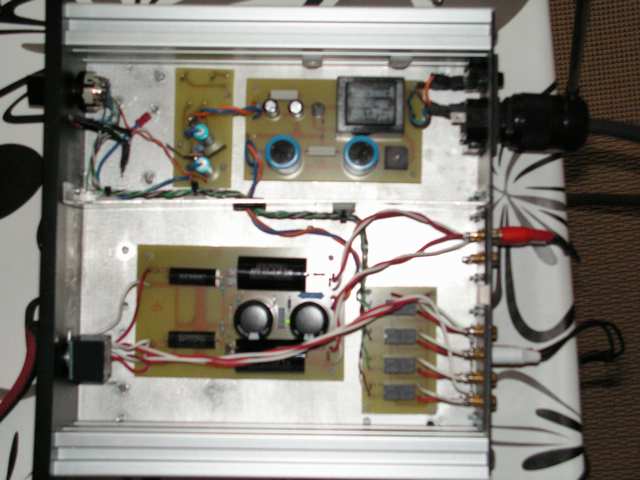

Her ses relæprintet til indgangsvælgeren, det interne signalkabel er VdH CS-18.
Her er et lidt dårligt oversigtsbillede af hele forforstærkeren, mens det blev testet og afprøvet. Der blev fortaget flere testmålinger inden det blev tilsluttet mit anlæg.

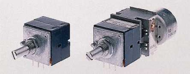

Potmeteret er et Alps 50 Kohm i den gode kvalitet som vist herunder.

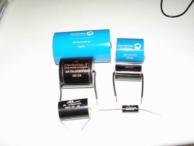

Det første der skal leges med er kondensatorerne.
I første omgang skal der prøves med SCR(Solen) kondensatorer, men jeg har også et sæt ClarityCap i SA og i MR serien der lige skal afprøves.
Her ud over har jeg fået lovning på et sæt Mundorf og et sæt Jensen kondensatorer til afprøvning.

Hej Gorm
Der er en fin lille buffer du har fået bygget. Jeg er overbevist om at den spiller fint lige efter opskriften, men jeg er også sikker op at der kan hentes meget mere.
Du er jo allerede i gang med kondensatorerne, og jeg forventer at du ender med et sæt der står "Jensen" på. Hvis prisen holder dig tilbage, så brug hellere nogle bi-polar glatfolie, de har i min buffer banket alle de poly-prut typer jeg har prøvet.
Meningen med en buffer er jo den lave udgangsimpedans, så hvorfor sætte en 1K (R104 R204) modstand i serie i udgangen? Og hvis du ikke har behov for at afbryde forbindelsen til effektforstærkeren, uden at slukke det hele, kan du også fjerne R105 R205.
R102 og R202 kan ikke fjernes men bør udskiftes, jeg anbefaler Shinkoh modstande.
Sidst, men ikke mindst, bør du kigge på strømforsyningen. En reguleret forsyning i stil med dem Hr Nelson bruger til "Bride of Zen" forforstærkerne + masser af µF, ville helt sikkert løfte ydelsen fra bufferen.
Hilsen LAST

Jeg har leget med lidt kondensatorer, og fundet frem til følgende kompromis. I indgangen er der en 1,5uF Bennic parallel med en ClarityCap 1,5uF, i udgangen er det stadigvæk en 10uF Bennic.
Dette er et rigtigt godt match, men jeg glæder mig til der dukker et par Jensen kondensatorer op.

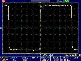

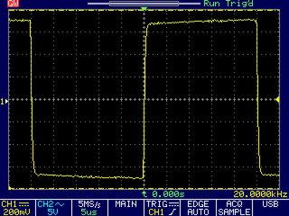

Jeg prøvede lige at lave et par målinger på forstærkeren for at se hvorledes den yder. Jeg har mishandlet den med firkantkurver fra oscillatoren, og det ser ud til den først runder lidt af ved over 100kHz.
Her er et billede på forstærkerens udgang ved 20kHz, og den er pænt firkantet endnu.

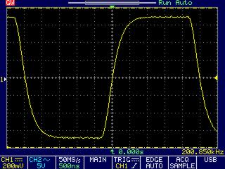

Her er der skruet mere op for volumen på forforstærkeren og indgangssignalet er hævet til 1V.
Kurven er ikke firkantet længere når man når 200kHz.
Men umiddelbart yder den ganske fint i testbænken også.
