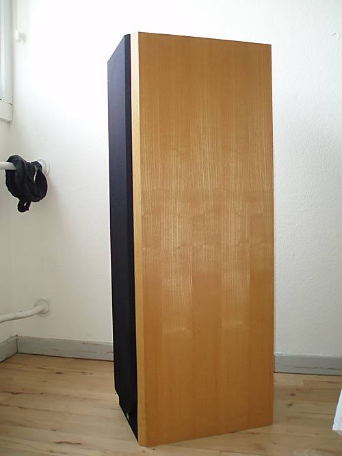

Dali 800 org.

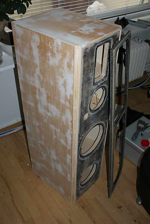

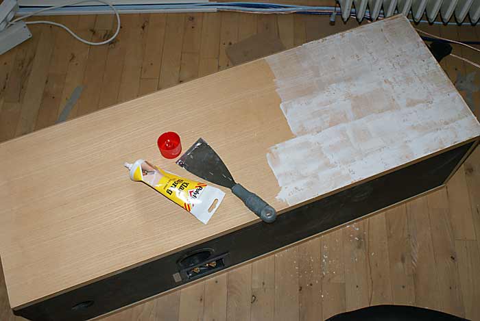

Alle små revner skal spartles, ellers kan det ses igennem skiltefolien
Fuldspartlet højttaler

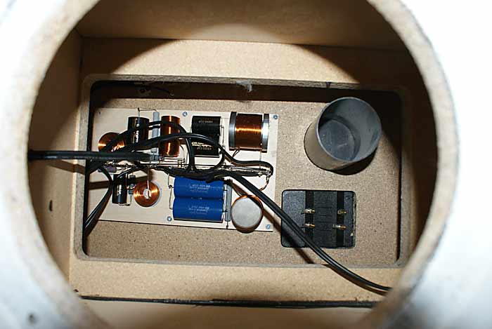

Delefiltrene fra Troels Gravesen

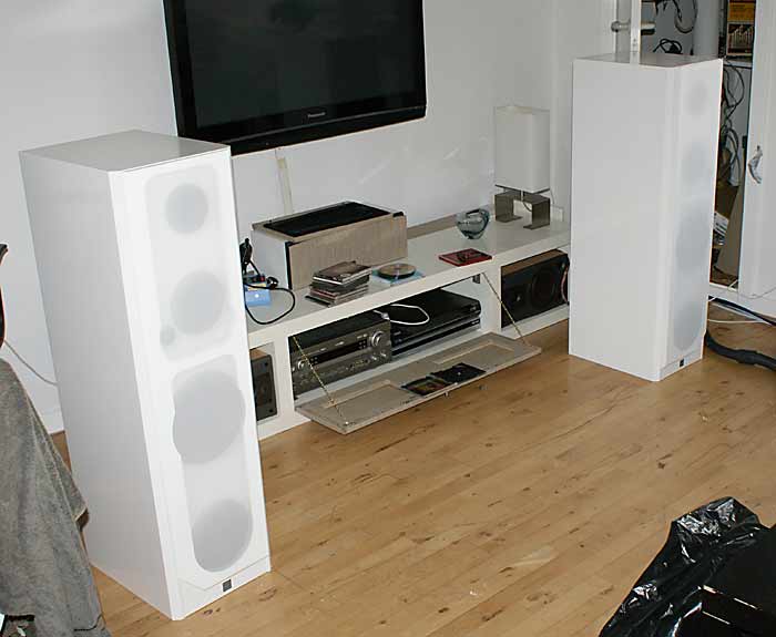

Det færdige resultat
