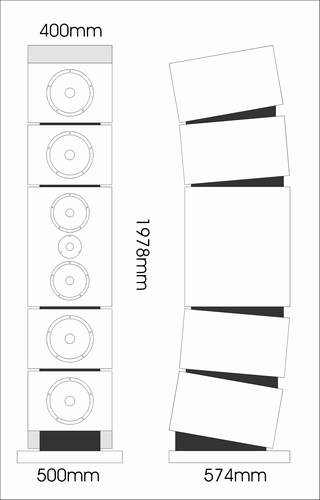

Nå så er den snart gal igen, sidste weekend sad jeg med komputeren i skødet og kom mig over en hård julefrokost, og som jeg plejer så sad jeg og legede med at tegne sindsyge højttalere. Nu er jeg også snart færdig med projektet til min lillebror så der skulle findes på noget nyt. Nå men konen har jo sagt at hun var ked af at lillebror skulle have sine højttalere og at hun gerne ville have nogen magen til. Nå men jeg sad jo så og tegnede og det så konen, hvor til hun siger "lad os gøre det, men gøre det fuldt ud, og de skal bare være store". Det skal man jo ikke sige til mig 2 gange, så jeg begyndte at kikke efter de enhedder jeg helst ville lege med, og så der blev simuleret og tegnet lidt ca. tegninger. og der er kommet et par stykker ud af det, men der en specielt vi har tænkt os at tegne videre på.
Bestykning til en ht:
                   1stk Morel supreme 110 Diskant
                   2stk ScanSpeak Iluminator 18WU8741T00 Bas/mellemtone
                   4stk ScanSpeak Revelator 22W8851T00 Basser
Og her en tegning.
Navnet: Curve NNR (nnr = no nonsence reference).

Ser spændende ud , men jeg ville hellere "knække" imellem diskant og mellemtone, så lade de to (x to) basser være i samme kasser.
Jo tanken har strejfet mig, har bare ikke nået at tegne den version endnu. Der kommer nok en del forskellige tegninger den næste tid, ind til vi ligger os fast på et design.

Et par hurtige kommentarer herfra:
1. Hvis du vil lave den buet, så ja, så giver det mere mening ved mellemtone-diskant overgangen end mellem de to basser. Faktisk er bølgelængden så lang ved bas-frekvenserne at jeg vil påstå det ikke giver noget at gøre det dernede.
2. Illuminator enhederne er faktisk ikke særlig fede og absolut ikke bedre end noget andet.
3. Hvorfor så stor en mellemtone enhed når de skal møde en 8" bas?
4. 22W er ikke nogen stor enhed til en stor højttaler, den er jo kun 8"

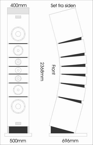

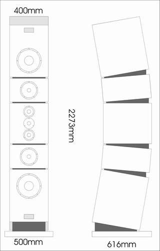

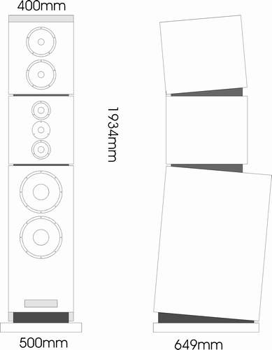

Allerede rigtig meget god feedback, Takker.
Der er ikke købt nogen enheder endnu, jeg leger stadig, som tidligere skrevet, med en masse ideer. Den eneste enhed der er fast er Morel diskanten. Og med hensyn til at knække kabinettet mellem mellemtone og diskant kommer der et par forslag til når ungerne sover, og far har tid til at tegne . Med hensyn til at knække ved basserne også er pga. design, jeg syntes det ser fedt ud, ved godt det ikke vil give det store rent lydmessigt. I får lige et par tegninger til, af nogen flere ideer, som sagt intet er endnu lagt fast, andet at de bliver store og dyre .
Her med 12m4831 mellemtoner, 18w8531 mellembasser og 26w basser.
Samme enheder bare sat op helt symetrisk.
Men som sagt er dette stadig kun på ide basis, intet er bestemt endnu, der skal også lige spares en 30.000kr sammen til enheder. Og der kommer flere tegninger lige så hurtigt som jeg kan tænke dem og få tid til at tegne dem, disse 3 er fra denne uge, så hjernen står ikke stille .

Curve NNR ført helt ud .
Ser sku flot ud
Jeg er lidt i tvivl om krumningen: Rammer alle enhederne i lyttepositionen?

Det er ikke efterprøvet endnu, dette er tegninger uden 100% nøjagtige mål, tegningerne er kun for at se forskellige designs. inden jeg bruger adskillige timer på at tegne dem, og der kommer jo en slags kiler mellem alle kabinetterne, så vinklingen kan jeg altid tage mig af senere, men ja det er meningen af de skal ramme lyttepositionen. indtil videre afprøver jeg designs.

Hmm Busk
Skulle den egentlig ikke krumme den anden vej , jeg mener konkav i stedet for konveks?
Hvis det er meningen at sørge for at afstanden fra lytteren til de enkelte enheder er ens, skal formen i hvert tilfælde være konkav.

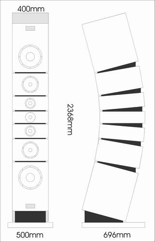

Koldby
Sikke fine ord, som jeg ikke fatter en bjælle af , men har forhørt mig ved min kloge halvdel og den er konkav. og her en lidt ændret tegning.
