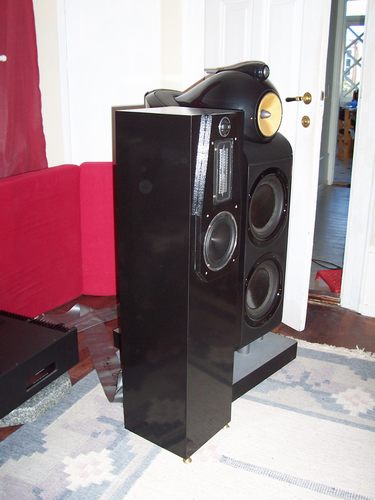

har selv bygget til det sæt enheder

Sendt: 23 Juli 2009 kl. 19:36 | IP-adresse registreret
aarosin skrev:
nogen gode/dårlige erfaringer du vil dele??
Det største problem med hensyn til montage er diskanten, jeg lavede så den sjove front kunne tages af og havde lavet udfræsning på bagsiden så man kunne komme til at spænde ringen ordentligt på diskanten. skulle jeg gøre det igen ville jeg nok finde et stykke aluplade at spænden den på og så undersænke den i fronten i stedet, så er den lidt som en rirtig diskant, alså en slags diskantforplade. Ellers gik resten ret nemt. Lytte indtryk har jeg ikke så mange af, jeg lyttede kun at de var i orden og så blev de afleveret ved ejerne, ja importøren, han har dem sikkert stadig. Porten skal man lege lidt med til man finder den rigtige tuning.
Kan evt. finde flere billeder hvis det har interesse.

Busk
Bruger siden: 05 April 2006
Indlæg: 1463
Sendt: 23 Juli 2009 kl. 20:13 | IP-adresse registreret
aarosin skrev:
Busk, Morten har dem sikkert ståene et sted i firmaet, men jeg kommer ikke lige forbi ovre på fyns land lige foreløbig :-)
Hvis du har andre billeder end dem på din hjemmeside vil jeg meget gerne se dem :-)
Allan, Tak nej, Det er en Skyline R33 GTSt der kommer på danske plader i løbet af ugen... - det er en kammerats... jeg har selv 2 silvia PS13,
dem syntes jeg bedre om end skyline...
Det er vist desværre alt hvad jeg har af dem, fik desværre ikke taget nogen billeder af extra fronten set bagfra så du kunne se det, men jeg ville helt klart forslå en aluplade at montere diskanten i. det var bøvlet at lave al den udfræsning så man kunne komme til at spænden den møtrik. Men palcer diskanten så tæt på mellemtonen som muligt, så de kommer til at arbejde ordentligt sammen.

Busk
Indlæg: 1463
Sendt: 23 Juli 2009 kl. 20:20 | IP-adresse registreret
aarosin skrev:
god ide med en aluplade bag diskanten
Ja det lidt næmmere at spænde den på en lille aluplade, så kan man montere den som en normal diskant. Kan heller ikke være nemt at montere den i en bil.
